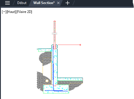

Supposons que vous avez créé une vue de détail du dessin dans l'espace objet et que vous souhaitez désormais l'ajouter rapidement à une présentation à une échelle spécifique. Dans les versions antérieures d'AutoCAD, vous deviez d'abord créer une fenêtre dans une présentation, effectuer un zoom avant sur les détails, spécifier l'échelle, effectuer un panoramique des détails, ajuster la taille de la fenêtre si besoin, puis verrouiller la fenêtre pour éviter de la modifier par erreur. Une nouvelle option mise en place dans AutoCAD 2018 Update améliore significativement ce processus.
Voici un détail d'un mur de soutènement dans l'espace objet. La géométrie peut avoir été créée avec d'autres détails dans un plan de site, ou bien vous pouvez l'avoir insérée en tant que bloc. Dans tous les cas, vous souhaitez l'afficher dans une fenêtre de présentation à une échelle spécifique. Dans cet exemple, les détails utilisent une norme européenne. Si vous souhaitez utiliser l'un de vos dessins, choisissez plutôt les échelles que vous utilisez habituellement.

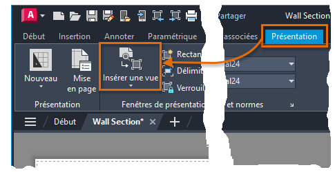

Vous pouvez également entrer FMULT, option Nouveau dans la ligne de commande.
Cette opération vous fait basculer dans un espace objet, qui est zoomé dans la limite de son étendue.

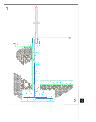

Si ce contour ne convient pas, cliquez simplement sur deux autres points.

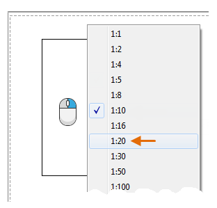

La fenêtre de présentation est automatiquement mise à l'échelle pour s'adapter à la présentation, mais vous pouvez indiquer une échelle différente.
La fenêtre de présentation est automatiquement redimensionnée de façon à inclure le détail mis à l'échelle. Dans cet exemple, l'échelle européenne est utilisée pour les détails standards.
