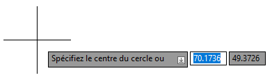

Si la saisie dynamique est activée au moment où vous lancez une commande, l’invite principale de la commande active est répétée près du réticule, tandis que plusieurs info-bulles s’affichent pour accepter la saisie. Par exemple, si vous lancez la commande CERCLE, AutoCAD vous invite à spécifier une valeur de coordonnées pour définir le centre du cercle.
Voici les étapes à suivre pour dessiner un cercle dont les coordonnées du centre sont 3.5,5 et dont la valeur du rayon est 1.25 à l’aide de la saisie dynamique :
| Pas | Résultat |

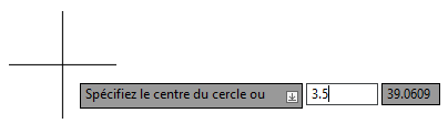

 | AutoCAD vous invite à saisir une valeur de coordonnées pour définir le centre du cercle. Trois info-bulles s’affichent. La deuxième info-bulle (représentant la valeur de la coordonnée X) est celle qui est active. |

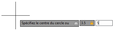

 | La troisième info-bulle (représentant la valeur de la coordonnée Y) devient alors l’info-bulle active. |
 | La valeur de coordonnées absolues 3.5,5 est utilisée comme centre du cercle. L’invite suivante de la commande CERCLE s’affiche dans l’info-bulle de saisie dynamique. Remarque : Au lieu d’appuyer sur la touche Entrée pour spécifier une valeur de coordonnées 2D, vous auriez pu taper une virgule, puis saisir la valeur de la coordonnée Z.

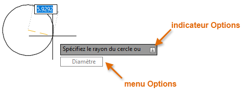

Dans l’exemple précédent, à l’invite Spécifier le rayon du cercle, vous pouviez effectuer l’une des trois opérations suivantes :
Lorsque vous avez été invité à indiquer le rayon du cercle, avez-vous remarqué l’icône avec la flèche vers le bas située à l’extrémité de l’info-bulle ?
Cette icône indique que d’autres options sont disponibles. Lorsque vous êtes invité à indiquer un rayon, cliquez sur la flèche vers le bas ou appuyez sur la touche fléchée vers le bas pour afficher un menu avec l’option Diamètre. Si vous sélectionnez cette option, vous pourrez définir le cercle en spécifiant la valeur de son diamètre, plutôt que celle de son rayon. Lorsque le menu est affiché, vous pouvez vous déplacer parmi les options disponibles en appuyant sur les touches fléchées vers le bas et vers le haut ou à l’aide de votre dispositif de pointage.

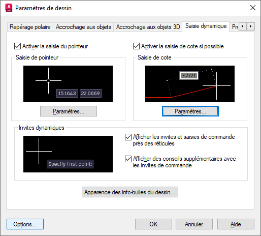

Les paramètres de saisie dynamique se trouvent dans l’onglet Saisie dynamique de la boîte de dialogue Paramètres de dessin (commande PARAMDESS). Vous pouvez afficher l’onglet Saisie dynamique de la boîte de dialogue Paramètres de dessin de plusieurs façons :
Les paramètres de l’onglet Saisie dynamique de la boîte de dialogue Paramètres de dessin sont les suivants :

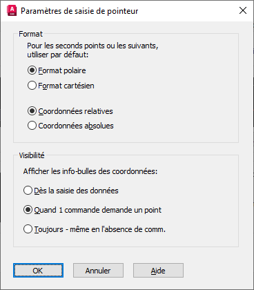

Les paramètres de saisie de pointeur ont un impact sur la façon dont les valeurs de coordonnées sont spécifiées lorsque la saisie dynamique est active. Cliquez sur Paramètres pour ouvrir la boîte de dialogue Paramètres de saisie de pointeur.
Dans la boîte de dialogue Paramètres de saisie de pointeur, vous pouvez contrôler le format dans lequel le deuxième point ou le point suivant doit être spécifié lorsque la saisie dynamique est utilisée. Les paramètres de format par défaut sont : Format polaire et Coordonnées relatives. Si le format est défini sur Coordonnées relatives, vous n’avez pas besoin de taper le symbole @ avant la deuxième valeur ou la valeur suivante de coordonnées, pour une commande.
Le paramètre Visibilité détermine les circonstances dans lesquelles les info-bulles de saisie dynamique s’affichent. Par défaut, elles ne s’affichent que si une commande est active.
