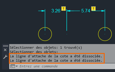

Lorsqu'une cote est dissociée, AutoCAD affiche l'un des messages suivants sur la ligne de commande :

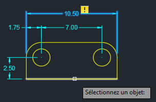

Par exemple, les badges jaunes indiquent que ce dessin comporte deux cotes qui ne sont pas associées à la géométrie qu'elles mesurent.

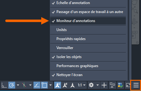

Cliquez sur le bouton de la barre d'état du moniteur d'annotations pour l'activer  et le désactiver
 et le désactiver  .
Lorsque le moniteur d'annotations est activé, son icône est ajoutée à la barre d'état.
Si le bouton de la barre d'état du moniteur d'annotations n'est pas visible, cliquez sur Personnalisation  tout à droite de la barre d'état, puis sélectionnez Moniteur d'annotations.

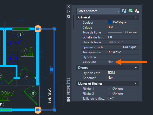

Lorsque le moniteur d'annotations est désactivé, aucun indicateur visuel ne s'affiche pour signaler si une cote est associative ou non. Vous pouvez utiliser la palette Propriétés ou la commande LISTE pour vérifier l'état d'une cote.

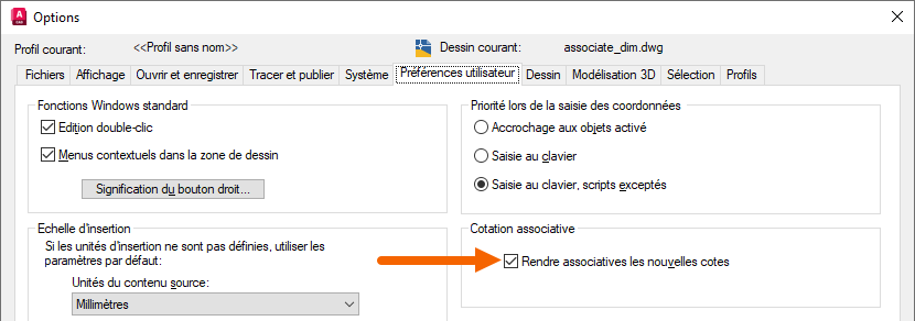

Par défaut, toutes les nouvelles cotes sont associatives. Vous pouvez modifier ce paramètre dans la boîte de dialogue Options.

Regardez comme les valeurs de cote changent. Cela est dû au fait que les cotes sont associées aux centres des trois cercles.
Un badge jaune est affiché sur les cotes pour indiquer qu'elles ne sont plus associées aux cercles. La suppression du cercle du milieu a créé deux cotes dissociées.

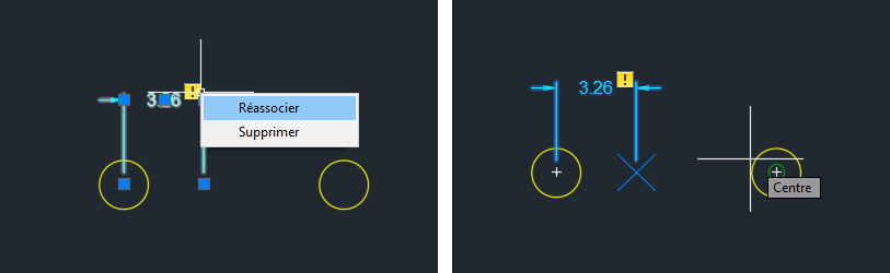

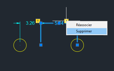

Suite à une modification de conception, deux cotes sont désormais dissociées. Pour résoudre ce problème, supprimez la cote qui n'est plus nécessaire et réassociez l'autre cote aux cercles restants.

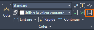

Pour ce faire, deux possibilités s'offrent à vous : utiliser le ruban ou cliquer sur le badge jaune de la cote. Les deux méthodes sont similaires. Dans l'exemple ci-dessous, nous allons cliquer sur le badge jaune et utiliser le menu.
Notez que le badge jaune n'est plus affiché sur la cote. Cela indique que la cote est maintenant associée aux centres des deux cercles.
La cote affiche la nouvelle distance entre les cercles.
