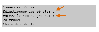

Avec la commande GROUPE, il vous suffit de sélectionner les objets que vous souhaitez associer (1, 2) et d'appuyer sur la touche Entrée. Lorsque vous sélectionnez ensuite un objet dans le groupe (3), tous les objets de ce groupe sont sélectionnés. Une poignée apparaît au centre de la boîte de délimitation du groupe et vous permet d’accéder à toutes les opérations associées aux poignées.
Pour dissocier les objets, utilisez la commande DISSOCIERGROUPE et sélectionnez l’un des objets du groupe. L’association des objets du groupe est supprimée.

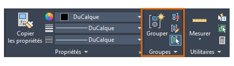

Pour un accès plus facile aux commandes des groupes sur le ruban, cherchez l’onglet Début et le groupe de fonctions Groupes.
Le groupe de fonctions inclut les options GROUPE et DISSOCIERGROUPE, ainsi que...
