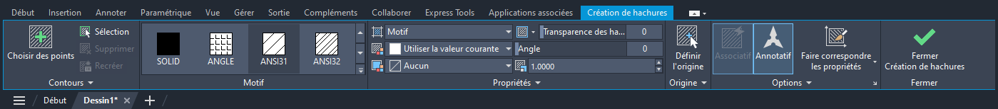

Tout d'abord, passons en revue les étapes de base pour appliquer des hachures à une zone fermée. Nous n'allons pas aborder toutes les options possibles, mais simplement les actions de base. Pour commencer, nous allons simplement utiliser 3 formes simples.

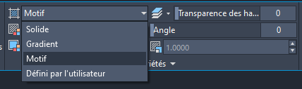

la liste Type de hachures, sélectionnez le type de hachures à utiliser. Dans le cadre de cet exercice, nous allons choisir Motif.

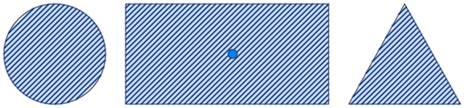

Sélectionnez les hachures qui ont été créées. Avez-vous remarqué qu'il n'existe qu'une seule poignée de hachures ? Par défaut, lorsque vous appliquez des hachures à plusieurs zones, vous obtenez un objet de hachures unique. Dans cet exemple, toute modification apportée à cet objet unique a un impact sur les trois objets.
Mais comment faire si vous souhaitez que ces objets de hachures soient distincts afin de pouvoir modifier les propriétés de chaque hachure séparément ? Vous voudrez peut-être que l'un de ces objets soit à une échelle ou à un angle différent. Vous n'avez pas besoin de créer trois hachures distinctes pour atteindre cet objectif.
Le résultat est que chaque zone de hachures correspond désormais à un objet de hachures pouvant être modifié séparément.

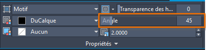

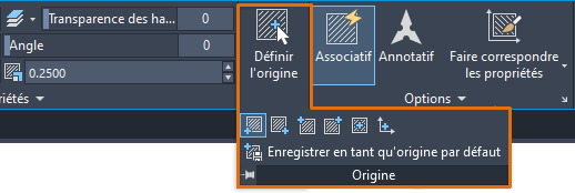

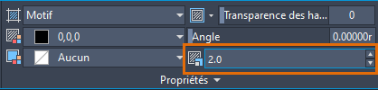

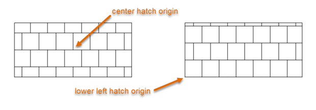

Lors de l'application ou de la modification de hachures, vous pouvez affecter des propriétés telles que l'origine, l'échelle, l'angle, etc.

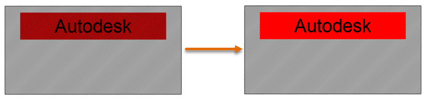

Avez-vous déjà ajouté des hachures à un dessin, et les avez vues apparaître au-dessus d'autres objets, ou en chevauchement ? Vous pouvez utiliser l'ordre de tracé et faire passer les hachures devant ou derrière dans le dessin.
