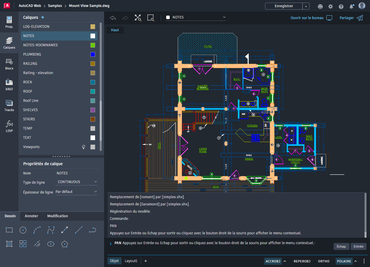

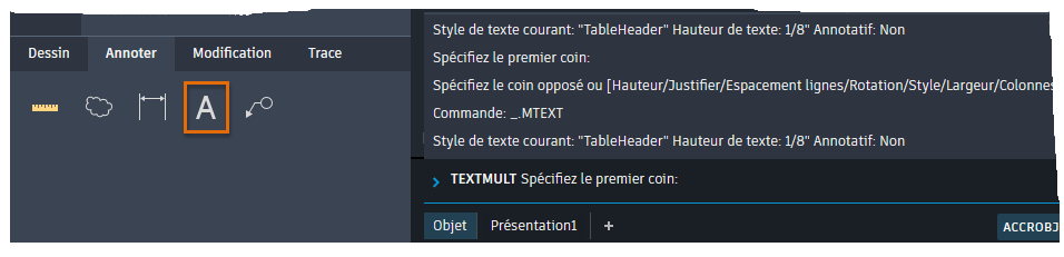

Grâce à l'application Web AutoCAD, vous ne serez plus enchaîné à un ordinateur spécifique. L'application ne nécessite aucune installation de logiciel, car elle s'exécute en ligne dans un navigateur Web comme Chrome ou Firefox. La conception de son interface utilisateur est semblable à celle de l'application de bureau AutoCAD : elle intègre des groupes de fonctions de propriétés, un outil de type ruban et une ligne de commande.

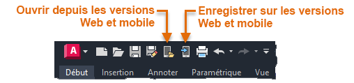

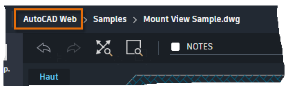

Les produits de bureau reposant sur AutoCAD 2019 et les versions ultérieures sont compatibles avec la possibilité d'enregistrer des fichiers sur les versions Web et mobile d'AutoCAD et d'ouvrir des fichiers depuis celles-ci, ce qui vous permet de passer d'AutoCAD sur votre bureau à l'application Web AutoCAD tout en incluant les références croisées. L'enregistrement dans AutoCAD Web et mobile permet de partager facilement des fichiers de dessin via AutoCAD sans utiliser d'espace de stockage dans le cloud fourni par un tiers.
Dans la version de bureau d'AutoCAD, dans la barre d'outils d'accès rapide, effectuez l'une des opérations suivantes :

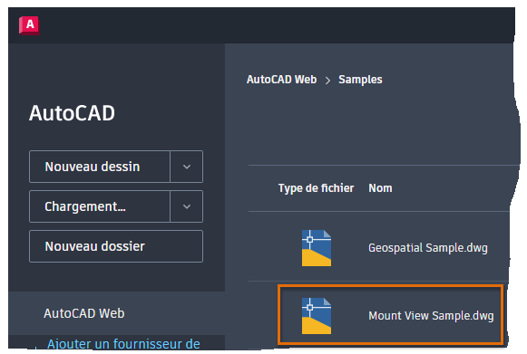

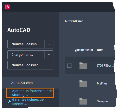

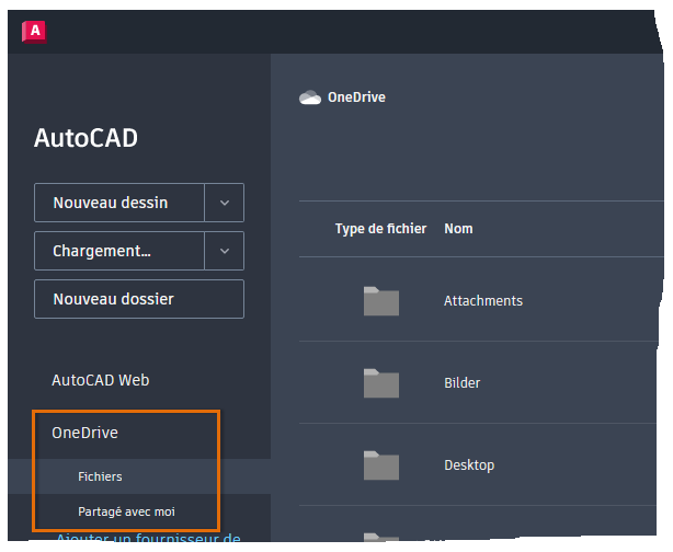

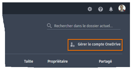

Outre la possibilité d'ouvrir des fichiers de dessin qui ont été enregistrés dans AutoCAD Web et mobile, vous pouvez ouvrir des fichiers de dessin qui ont été enregistrés auprès d'un fournisseur tiers d'espace de stockage dans le cloud directement dans l'application Web AutoCAD sans qu'aucune installation ne soit requise.
Les fournisseurs tiers d'espace de stockage dans le cloud suivants sont compatibles avec l'application Web AutoCAD. Par conséquent, si vous avez déjà stocké vos fichiers DWG dans le cloud, vous pouvez aisément y accéder et les modifier :
