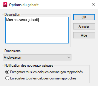

L’utilisation d’un gabarit de dessin avec des paramètres de dessin prédéfinis constitue un moyen efficace de créer un dessin et peut vous aider à appliquer des normes de dessin à votre entreprise.
La plupart des paramètres de dessin et des informations de style nommées utilisés lorsque vous commencez un nouveau dessin peuvent être enregistrés dans un gabarit. Il se peut que vous n’utilisiez pas tous les types de lignes ou styles dans le gabarit. Dans ce cas, le gabarit de dessin doit inclure les normes nécessaires pour commencer.

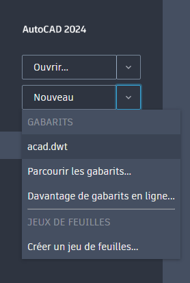

Autodesk propose plusieurs gabarits installés avec AutoCAD. Ces gabarits sont accessibles à partir de l’onglet Début de la liste déroulante Gabarits.
Bien que ces gabarits puissent être utilisés tels quels, il est probable que leurs paramètres ne correspondent pas à ce dont vous pourriez avoir besoin.

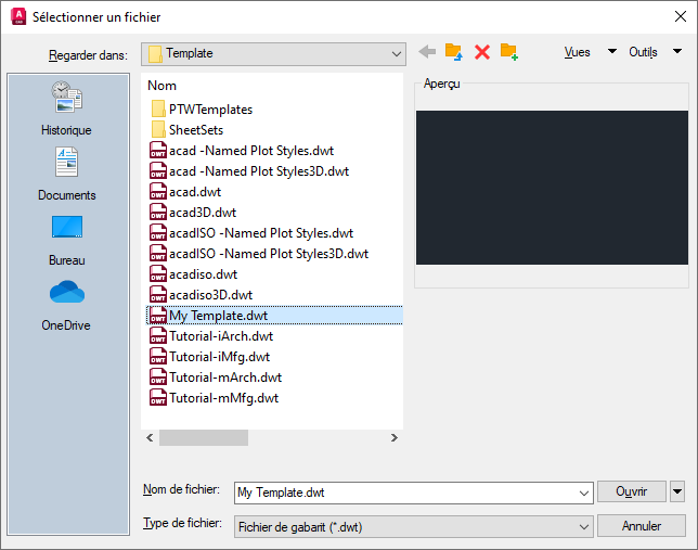

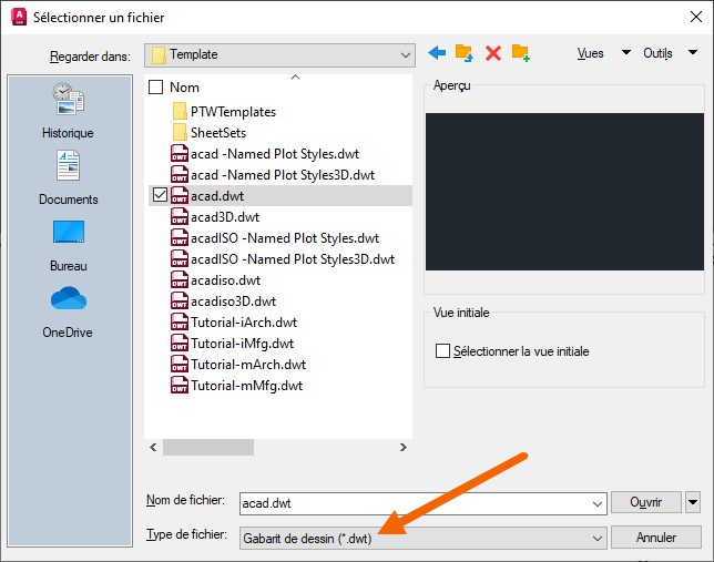

Pour apporter une modification à un gabarit, vous devez l’ouvrir. L’ouverture d’un gabarit revient à ouvrir un dessin.
Ou, sur la ligne de commande, entrez ouvrir.
Vous devriez voir les gabarits installés avec AutoCAD.

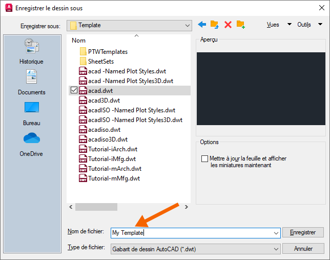

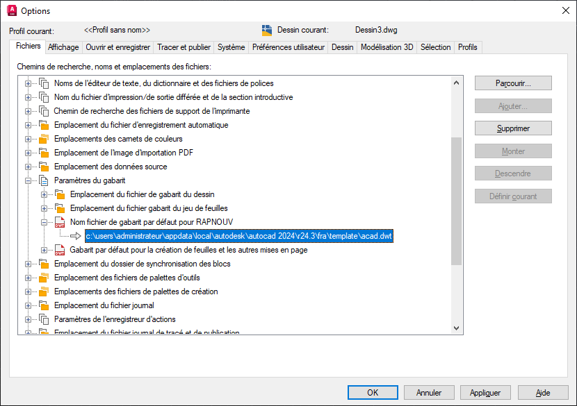

Maintenant que vous avez créé et enregistré un gabarit, commencez à l’utiliser. Par défaut, lorsque vous commencez un nouveau dessin, AutoCAD crée le dessin à partir du gabarit spécifié dans la zone Nom de fichier de gabarit par défaut pour RAPNOUV, dans ce cas, acad.dwt. Modifions ce paramètre pour commencer un nouveau dessin à partir du nouveau gabarit.
Ou, sur la ligne de commande, entrez options.
Vous pouvez également double-cliquer sur le chemin d’accès au fichier pour le parcourir.
Désormais, lorsque vous commencez un nouveau dessin, AutoCAD utilise MyTemplate.

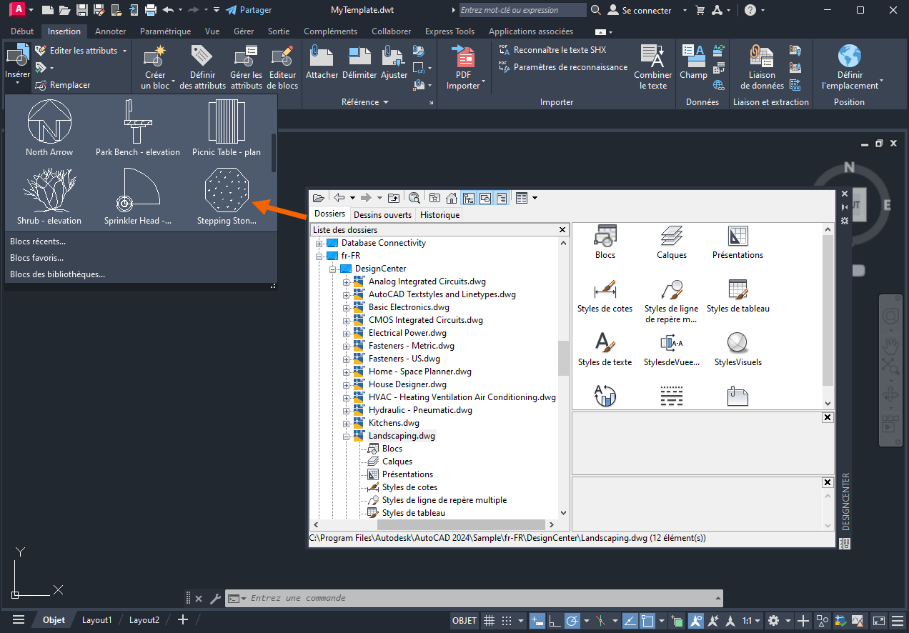

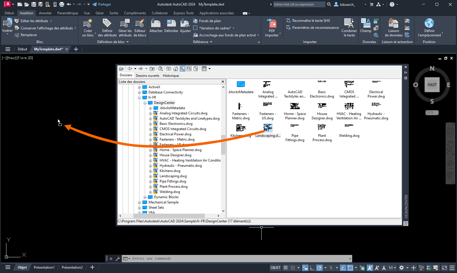

DesignCenter permet d’ajouter des calques, des styles nommés et des blocs à un gabarit.
Ou, sur la ligne de commande, entrez adcenter.
Ajoutez les calques, les blocs et les styles du fichier Landscaping.dwg au gabarit.
Désormais, les styles, blocs et paramètres de dessin nommés définis dans Landscaping.dwg sont disponibles dans MyTemplate.
Créez un dessin pour tester MyTemplate et vérifiez que les blocs sont disponibles dans le nouveau dessin.
