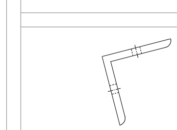

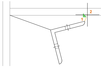

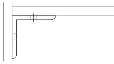

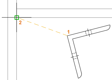

Vous pouvez déplacer, faire pivoter et mettre à l'échelle des objets sélectionnés en une seule opération basée sur la géométrie d'un dessin. Les étapes suivantes permettent de déplacer et de faire pivoter un crochet en L à l'intersection d'un poteau et d'une poutre.
La première et la deuxième paires de points déplacent et font pivoter les objets sélectionnés par référence.
Les éléments sélectionnés ne sont alors pas mis à l'échelle.
Si vous souhaitez mettre à l'échelle les objets par référence, entrez O. Les objets sélectionnés seront alors mis à l'échelle pour correspondre à la longueur entre les deux points de destination.
