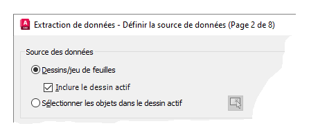

- Utilisez les options Dessin/jeu de feuilles et Inclure le dessin actif, puis cliquez sur Suivant pour continuer.

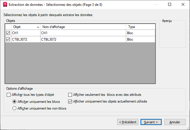

- Désactivez la case à cocher Afficher tous les types d'objet et sélectionnez Afficher uniquement les blocs, puis cliquez sur Suivant pour continuer.

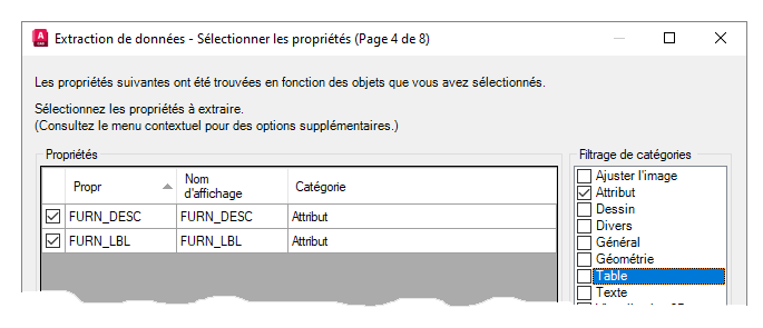

- Sous Filtrage de catégories, désactivez toutes les options à l'exception de Attribut et vérifiez que les propriétés sélectionnées correspondent aux valeurs d'attribut à extraire.
- Cliquez deux fois sur le champ Nom d'affichage pour chaque attribut et changez sa valeur pour qu'elle corresponde à l'image précédente. Cliquez sur Suivant pour continuer.

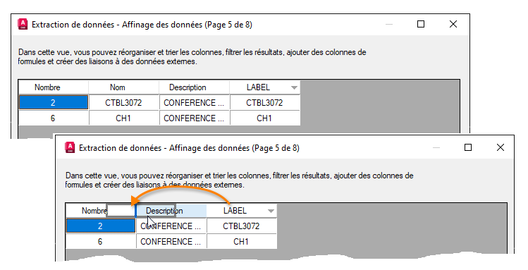

- Sur la page Affinage des données, réorganisez, renommez et masquez les colonnes pour contrôler la sortie extraite. Cliquez sur Suivant pour continuer.

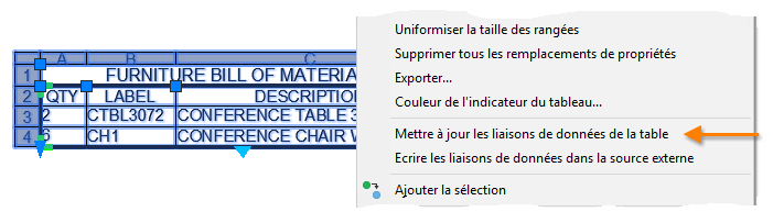

- Sélectionnez le tableau contenant les données extraites, cliquez avec le bouton droit et choisissez Mettre à jour les liaisons de données de la table.

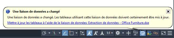

Conseil : Si au moins une table dans le dessin contient des données extraites, l'icône liaisons de données est affichée dans la barre d'état de la fenêtre de l'application AutoCAD. Lorsque cette icône est affichée, vous pouvez effectuer un clic droit sur l'icône pour gérer et mettre à jour les liaisons de données dans un dessin. La variable système DATALINKNOTIFY détermine l'aspect et les fonctionnalités de l'icône Liaisons de données.
