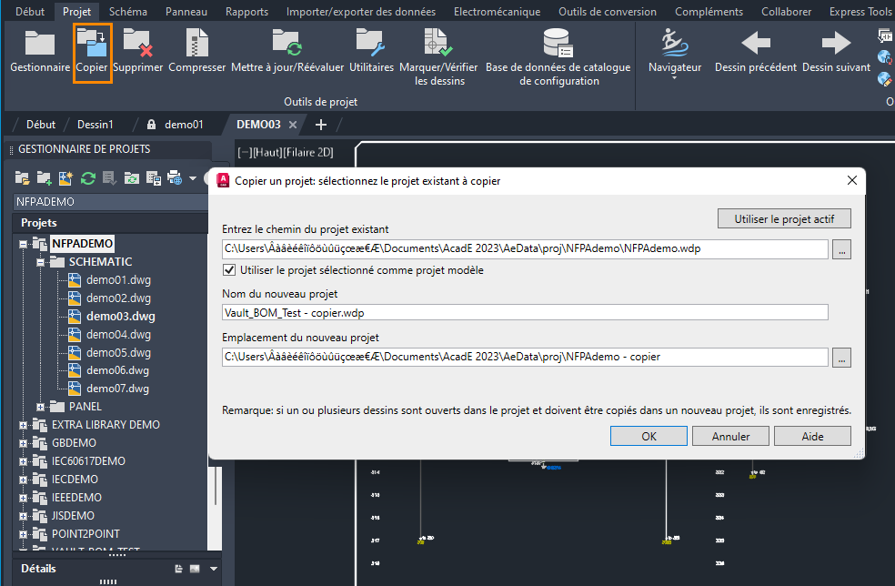

Copier et utiliser le projet en cours comme modèle de projet
  1. Cliquez sur l’onglet Projetle groupe de fonctions Outils de projetCopier Trouver.
  2. Dans la boîte de dialogue Copier un projet: sélectionnez le projet existant à copier, effectuez l’une des opérations suivantes :
    • Cliquez sur Utiliser le projet actif.
    • Accédez à l’emplacement du projet que vous souhaitez copier.
  3. Séctionnez Utiliser le projet sélectionné comme projet modèle.
  4. Entrez le nouveau nom du projet.
  5. Spécifiez un nouvel emplacement pour le projet.
  6. Cliquez sur OK.
Le projet est copié, y compris ses fichiers de support. Le projet copié devient automatiquement le projet actif.
