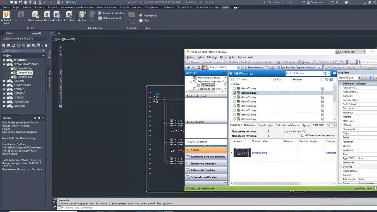

Vault : des valeurs de colonne supplémentaires, telles que USER1, USER2, etc., dans la base de données du catalogue sont disponibles dans la nomenclature de Vault. Ces valeurs de colonne sont disponibles dans toutes les options de préférence de recherche dans le catalogue, y compris MISC_CAT dans les paramètres du projet.
