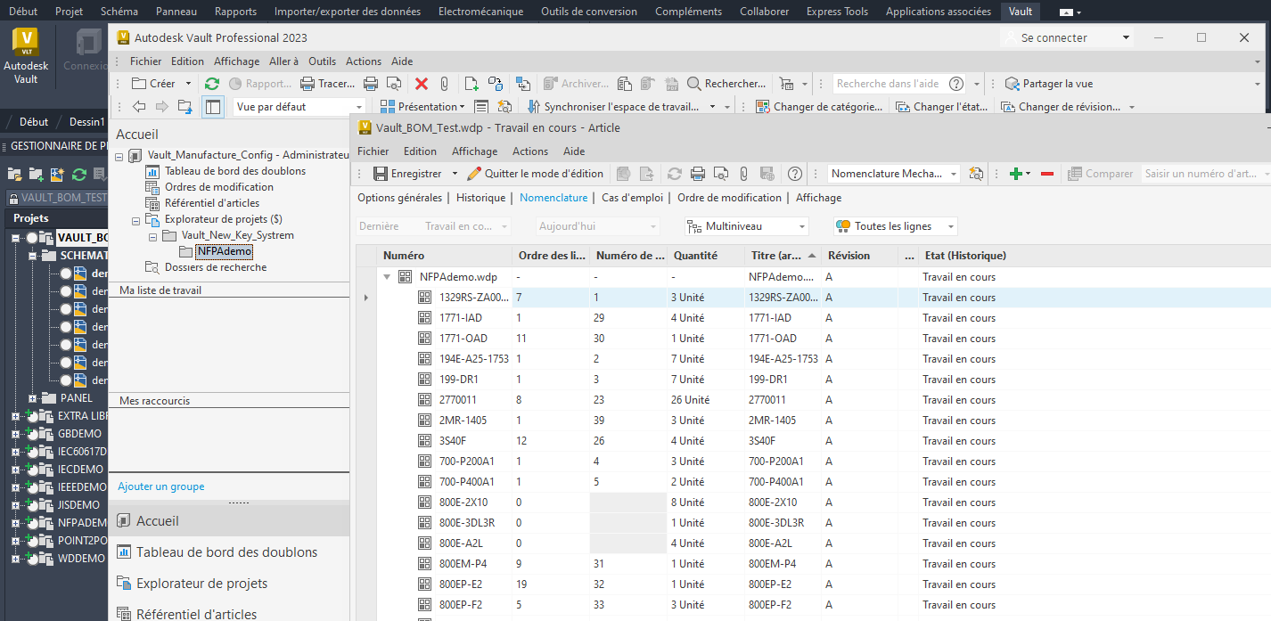

Système de clés CATALOGUE-FABRICANT-CODE ASSEMBLAGE
Dans les versions précédentes, seule la référence catalogue était utilisée comme clé pour générer la nomenclature Electrical dans Vault. L’utilisation de la référence catalogue comme clé entrainait des problèmes lorsque deux symboles avaient la même référence catalogue mais étaient associés à des fabricants différents, ou lorsqu’ils avaient la même référence catalogue et le même fabricant, mais avec des codes d’assemblage différents.
Dans cette version, AutoCAD Electrical met en place un nouveau système de clés CATALOGUE-FABRICANT-CODE ASSEMBLAGE (Catalogue + Fabricant + Code d’assemblage) pour la nomenclature Electrical dans Vault. Le nouveau système de clés CATALOGUE-FABRICANT-CODE ASSEMBLAGE résout les problèmes relatifs à deux symboles ayant la même clé.
