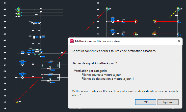

Mise à jour des flèches de signal
Le code de signalisation vous permet désormais de synchroniser toutes les flèches source et de destination à l’aide du même code de signalisation.
Lorsque vous mettez à jour le code de signalisation dans l’une des flèches source, le lien entre la flèche source et les autres flèches source ou de destination est rompu dans les versions précédentes.
Désormais, les flèches source et de destination avec le même code de signalisation dans n’importe quel dessin sont toutes mises à jour lorsque le code de signalisation dans l’une des flèches source est mis à jour.
