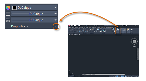

La palette Propriétés est un outil essentiel. Pour l'ouvrir, utilisez la commande PROPRIETES (entrez PR dans la fenêtre de commande), appuyez sur Ctrl + 1 ou cliquez sur la petite flèche dans le groupe de fonctions Propriétés de l'onglet Début, selon ce qui vous convient.

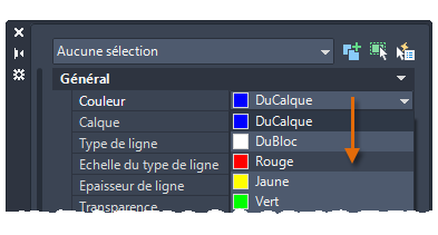

La palette Propriétés affiche une liste des paramètres essentiels. Vous pouvez cliquer sur l'un des champs pour modifier les paramètres courants. Dans l'exemple suivant, si aucun objet n'est sélectionné, la couleur courante DuCalque sera remplacée par la couleur Rouge. La propriété de couleur Rouge est alors affectée à tous les objets créés par la suite.

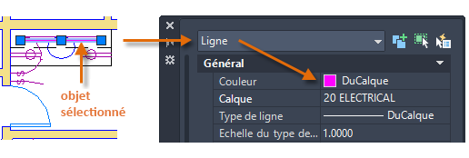

Vous pouvez également utiliser la palette Propriétés pour vérifier et modifier les paramètres de propriétés d'objets sélectionnés. Si vous cliquez sur un objet du dessin pour le sélectionner, voici ce que vous pouvez voir dans la palette Propriétés.
Notez que les propriétés courantes de l'objet sélectionné sont affichées dans la palette Propriétés. Vous pouvez modifier ces propriétés en cliquant dessus et en modifiant les paramètres. Une propriété définie sur "DuCalque" hérite des paramètres du calque. Dans l'exemple précédent, les objets créés sur le calque 20 ELECTRICAL apparaissent en violet, car il s'agit de la couleur par défaut des objets de ce calque.
Si vous sélectionnez plusieurs objets, seules leurs propriétés communes s'affichent dans la palette Propriétés. Si vous modifiez l'une de ces propriétés, tous les objets sélectionnés sont modifiés en une seule opération. La procédure de sélection des objets est décrite plus en détail dans la section Modification.

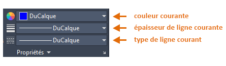

La palette Propriétés occupe beaucoup d'espace. Pour accéder rapidement aux propriétés les plus courantes, utilisez le groupe de fonctions Propriétés du ruban. Comme vous pouvez le voir dans cet exemple, les propriétés répertoriées seront toutes déterminées par le calque courant.
Le groupe de fonctions Propriétés fonctionne de la même manière que la palette Propriétés. Lorsque vous sélectionnez un objet, les paramètres de propriétés courants sont remplacés par les propriétés affectées à l'objet sélectionné et vous pouvez utiliser ce groupe de fonctions pour modifier facilement les propriétés d'un ou de plusieurs objets sélectionnés.

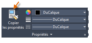

Pour copier rapidement les propriétés d'un objet sélectionné dans d'autres objets, utilisez l'outil Copier les propriétés ou entrez CORRESPROP ou CO dans la fenêtre de commande.
Après avoir cliqué sur l'outil Correspondance des propriétés, sélectionnez l'objet source, puis tous les objets que vous souhaitez modifier.

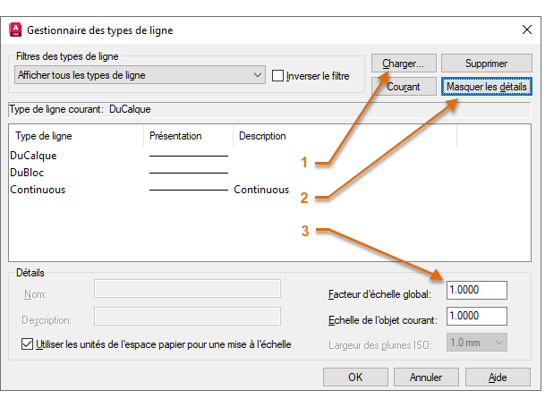

Les lignes discontinues et autres types non continus sont affectés à partir de la palette Propriétés. Vous devez d'abord charger un type de ligne avant de pouvoir l'attribuer.
Dans la liste déroulante Type de ligne, cliquez sur Autre.
Cette action affiche la boîte de dialogue Gestionnaire des types de ligne.
Procédez comme suit :
Une fois que vous avez chargé les types de ligne que vous souhaitez utiliser, vous pouvez sélectionner un objet et spécifier un type de ligne dans le groupe de fonctions Propriétés ou la palette Propriétés. Vous pouvez également spécifier un type de ligne par défaut pour un calque en utilisant le Gestionnaire des propriétés des calques.

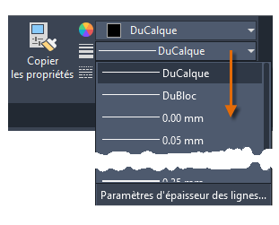

La propriété Epaisseur de ligne permet d'afficher des épaisseurs différentes pour les objets sélectionnés. L'épaisseur des lignes reste constante quelle que soit l'échelle de la vue. Dans une présentation, les épaisseurs de ligne s'affichent et s'impriment en unités réelles.
Vous pouvez aussi affecter les épaisseurs de ligne depuis le groupe de fonctions Propriétés.
Vous pouvez laisser l'épaisseur de ligne définie sur DuCalque ou spécifier une valeur qui remplace celle du calque. Dans certains cas, les aperçus d'épaisseur de ligne semblent identiques car ils sont affichés avec des largeurs de pixel approximatives à l'écran.

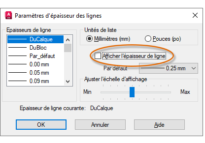

Pour contrôler l'affichage des épaisseurs de ligne, cliquez sur le bouton Paramètres d'épaisseur des lignes situé en bas de la liste des épaisseurs de ligne. Dans la boîte de dialogue Paramètres d'épaisseur des lignes, vous pouvez indiquer si vous souhaitez afficher les épaisseurs de ligne.
Quelle que soit la façon dont les épaisseurs de ligne apparaissent sur votre écran, les objets sont toujours imprimés à l'épaisseur spécifiée.
