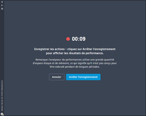

Dans la palette Analyseur de performances, cliquez sur Démarrer l'enregistrement.
Remarque : La durée maximale d'enregistrement est de 60 minutes. Après 60 minutes, l'enregistrement s'arrête automatiquement.
L'analyseur de performances utilise une grande quantité d'espace disque et de mémoire, ce qui signifie qu'il n'est pas conçu pour être exécuté pendant de longues périodes.
Un point rouge apparaît à côté du curseur lorsque l'enregistreur est actif.
Lorsque l'enregistreur est actif, effectuez dans AutoCAD les opérations qui semblent lentes ou ne répondent pas.

Lorsque vous avez terminé l'enregistrement, dans la palette Analyseur de performances, cliquez sur Arrêter l'enregistrement.
Vous pouvez également cliquer sur Annuler pour annuler l'enregistrement en cours et redémarrer l'outil Analyseur de performances.

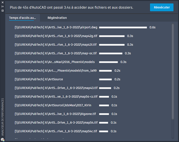

Onglet Temps d'accès au fichier
Dans l'onglet Accès au fichier, vous trouverez des informations sur :
Ouverture de fichier
Démarrage de l'application
Xréfs et images attachées
Voici un exemple de temps d'accès pour chaque fichier attaché à un dessin qui a été ouvert. Dans cet exemple, le fichier de dessin ouvert était airport.dwg.
Remarque : Si le temps d'accès est inférieur à 0,1 seconde, les résultats ne s'affichent pas dans cette palette.

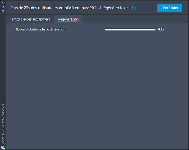

Onglet Régénération
Dans l'onglet Régénération, vous trouverez des informations sur :
Changement de présentation
Traçage
Ouverture d'un dessin
Zoom et panoramique lorsque vous travaillez sur des dessins
Voici un exemple des opérations de régénération effectuées lors de l'enregistrement.
