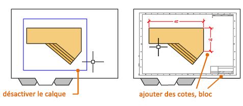

Avec la fonction papier de l'espace papier, vous pouvez cliquer sur un onglet de présentation spécialement conçu pour l'affichage de vues multiples, la mise à l'échelle automatique et la sortie électronique ou l'impression.
Par exemple, un onglet de présentation est sélectionné dans l'illustration suivante. Il y a actuellement deux objets dans l'espace papier : un bloc de référence pour le titre et le cadre du dessin, et une seule fenêtre de présentation où s'affiche une vue mise à l'échelle de l'espace objet.
Par défaut, un seul objet de fenêtre de présentation est initialement inclus dans chaque onglet de présentation, mais votre organisation utilise peut-être des fichiers gabarits de dessin personnalisés (DWT) contenant plusieurs présentations, fenêtres de présentation et cartouches prédéfinis.

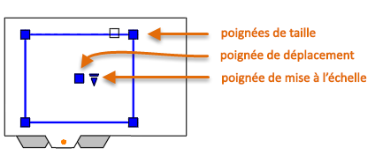

Une fenêtre de présentation est un objet créée dans un onglet de présentation pour afficher une vue mise à l'échelle de l'espace objet. Vous pouvez la considérer comme un écran de télévision à circuit fermé qui affiche une partie de l'espace objet. Vous pouvez sélectionner une fenêtre de présentation, comme vous le feriez pour tout autre objet. Lorsque vous effectuez la sélection, plusieurs poignées permettant d'ajuster la taille de la fenêtre, de la déplacer et de spécifier la mise à l'échelle de la vue qu'elle contient s'affichent.
Plusieurs commandes d'édition, telles que Déplacer, Effacer et Copier peuvent être utilisées dans les fenêtres de présentation. Lorsque vous sélectionnez une fenêtre de présentation, vous pouvez utiliser la palette Propriétés pour fournir une liste complète d'options et de paramètres.

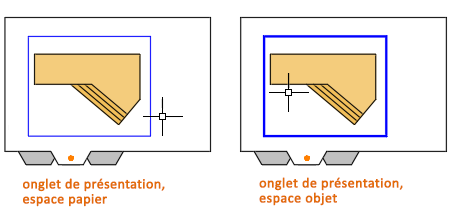

Lorsque vous travaillez dans un onglet de présentation, vous pouvez basculer entre l'espace papier et de l'espace objet sans revenir à l'onglet Objet. Voici la procédure à suivre : Comme indiqué sur l'illustration, déplacez le curseur et double-cliquez à l'intérieur d'une fenêtre de présentation pour accéder à l'espace objet, ou double-cliquez à l'extérieur de la fenêtre de présentation pour revenir à l'espace papier. Lorsque vous travaillez dans l'espace objet, la bordure de la fenêtre de présentation s'épaissit.
Les principales raisons de vouloir accéder à l'espace objet par le biais de la fenêtre de présentation sont que vous voulez effectuer un panoramique de la vue ou apporter des modifications mineures à des objets, notamment ceux qui affichent uniquement dans cette fenêtre.

Si vous devez définir ultérieurement une échelle différente, sélectionnez la fenêtre de présentation, puis cliquez sur la poignée de mise à l'échelle triangulaire. Cette action permet d'afficher une liste des échelles disponibles.
Par défaut, les fenêtres mises à l'échelle sont automatiquement verrouillées pour éviter d'effectuer un zoom ou un panoramique par inadvertance, ce qui modifierait l'échelle ou le contour de délimitation. Vous pouvez verrouiller ou déverrouiller une fenêtre de présentation en la sélectionnant, puis en cliquant avec le bouton droit de la souris pour afficher le menu contextuel, avant de choisir Affichage verrouillé > Oui ou Non.
