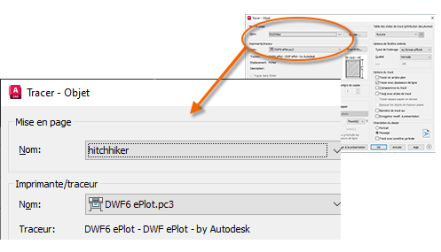

Lorsque vous êtes prêt à effectuer le tracé, il suffit de spécifier le nom de la mise en page dans la boîte de dialogue Tracer pour que tous les paramètres de tracé soient rétablis. Dans l'illustration suivante, la boîte de dialogue Tracer est configurée pour utiliser la mise en page Hitchhiker, ce qui permet de générer un fichier DWF (Design Web Format) au lieu d'effectuer l'impression dans un traceur.

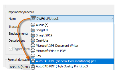

L'exemple suivant montre comment créer une mise en page pour générer des fichiers PDF.
Dans la liste déroulante Imprimante/traceur, choisissez PDF AutoCAD (documentation générale).pc3 :

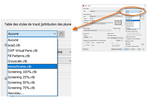

La table des styles de tracé fournit des informations sur le traitement des couleurs. Les couleurs qui offrent un bel effet sur votre écran peuvent ne pas convenir à un fichier PDF ou à l'impression. Vous pouvez par exemple créer un dessin en couleurs, mais aussi une sortie monochrome. La procédure à respecter pour définir une sortie monochrome est la suivante :

Lorsque vous êtes satisfait de vos paramètres de tracé, enregistrez-les dans une mise en page avec un nom descriptif, par exemple "PDF-monochrome". Ensuite, à chaque fois que vous souhaitez enregistrer au format PDF, il vous suffit simplement de cliquer sur l'option Imprimer, de sélectionner la mise en page PDF-monochrome, puis de cliquer sur OK.
