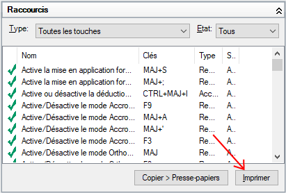

Impression d'une liste des touches de raccourci ou des touches de remplacement temporaire
  1. Dans le volet Personnalisations dans <nom de fichier> de l'onglet Personnaliser, cliquez sur le noeud Raccourcis clavier.
  2. Dans le volet Raccourcis, filtrez les raccourcis clavier selon leur type et leur état afin de les imprimer.
    • Dans la liste déroulante Type, sélectionnez le type de raccourci clavier (Toutes les touches, Touches de raccourci ou Touches de remplacement temporaire) à afficher.
    • Dans la liste déroulante Etat, sélectionnez l'état des raccourcis clavier (Tous, Actif, Inactif ou Non attribué) à afficher.
  3. Dans le volet Raccourci, cliquez sur Imprimer.
