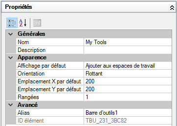

  3. Sélectionnez la nouvelle barre d'outils et modifiez ses propriétés dans le volet Propriétés :
    • Dans la zone Description, entrez la description de la barre d'outils.
    • Dans la zone Affichage par défaut, spécifiez si la barre d'outils doit être affichée par défaut lorsque le fichier CUIx est chargé comme fichier de personnalisation partiel.
    • Dans la zone Orientation, indiquez l'orientation de la barre d'outils.
    • Dans la zone Emplacement X par défaut, entrez un nombre représentant l'emplacement flottant ou ancré de la barre d'outils.
    • Dans la zone Emplacement Y par défaut, entrez un nombre représentant l'emplacement flottant ou ancré de la barre d'outils.
    • Dans la zone Rangées, entrez le nombre de rangées s'il s'agit d'une barre d'outils flottante.
    • Dans la zone Alias, entrez l'alias de la barre d'outils.

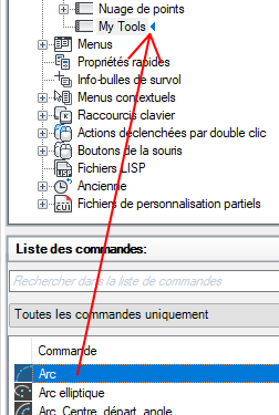

  1. Dans le volet Personnalisations dans <nom de fichier> de l'onglet Personnaliser, cliquez sur le signe Plus (+) en regard du noeud Barres d'outils pour le développer.
  2. Dans le volet Liste des commandes, faites glisser la commande que vous voulez ajouter jusqu'à la barre d'outils de votre choix dans le volet Personnalisations dans <nom de fichier>.
    Conseil : Vous pouvez aussi faire glisser et déplacer une commande depuis le volet Liste des commandes vers l'aperçu de la barre d'outils dans le volet Aperçu de la barre d'outils.
  3. Cliquez sur Appliquer.

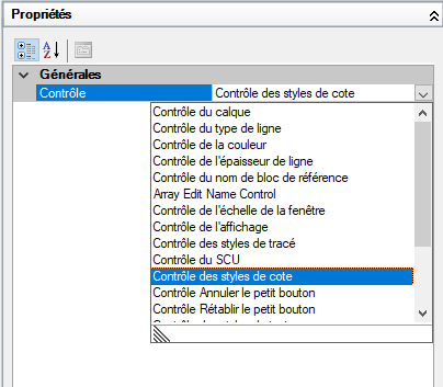

  3. Cliquez sur l'élément de contrôle situé sous la barre d'outils.
  4. Dans le volet Propriétés, dans la zone Contrôle, cliquez sur une flèche pour afficher la liste des contrôles de barre d'outils disponibles.
  5. Sélectionnez un contrôle de barre d'outils par lequel vous voulez remplacer le contrôle d'origine.
  6. Cliquez sur Appliquer.

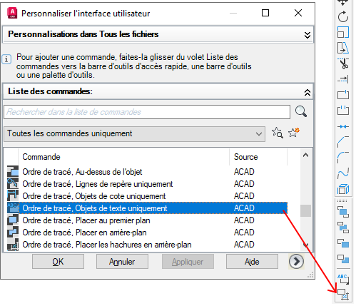

  1. Affichez la barre d'outils à laquelle ajouter une commande en cliquant avec le bouton droit de la souris sur un bouton de la barre d'outils. Cliquez sur le nom de la barre d'outils à afficher.
  2. Cliquez avec le bouton droit de la souris sur n'importe quel bouton de la barre d'outils. Cliquez sur Personnaliser.
  3. Dans le volet Liste des commandes de l'onglet Personnaliser, faites glisser la commande à ajouter et déposez-la sur une barre d'outils affichée dans la fenêtre de l'application.
    Vous pouvez contrôler l'emplacement de la commande que vous ajoutez à l'aide de l'indicateur visuel.
  4. Dans l'éditeur Personnaliser l'interface utilisateur, cliquez sur Appliquer.
