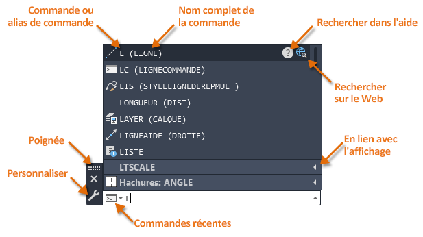

Lorsque vous commencez à saisir du texte, la lettre L dans cet exemple, les commandes et variables système disponibles sont présentées dans une liste. Il s'agit là d'une liste de saisie automatique. Vous pouvez ensuite choisir la commande ou la variable système que vous souhaitez utiliser.

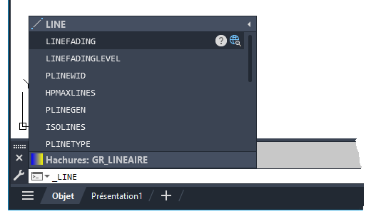

À l'invite de commande, saisissez de nouveau line.
Dans la liste des suggestions de saisie automatique, cliquez sur le regroupement Variables système pour le développer.
Déplacez le curseur sur l'élément PLINETYPE.
Cliquez sur l'icône Rechercher dans l'aide () pour afficher des informations sur la variable système PLINETYPE dans la fenêtre d'aide.
Vous pouvez également appuyer sur la touche F1 lorsqu'une commande est active ou lorsque le pointeur de la souris survole un élément de la liste des suggestions de saisie automatique.

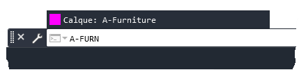

Par défaut, les objets nommés sont répertoriés dans la liste des suggestions de saisie automatique. Si vous connaissez le nom du calque à définir comme courant ou du bloc à insérer, vous pouvez l'entrer à l'invite de commande. Il peut s'avérer plus efficace d'entrer le nom d'un calque couramment utilisé ou d'un bloc plutôt que de parcourir la liste déroulante Calques ou la galerie de blocs sur le ruban.
Ouvrez un dessin contenant des calques et des blocs.
Dans la fenêtre de commande, entrez le nom du calque à définir comme courant.
La valeur de la variable système CLAYER est remplacée par le nom du calque que vous avez indiqué.
Dans la fenêtre de commande, entrez le nom du bloc à insérer.
La commande -INSERER démarre et vous permet d'insérer le bloc.

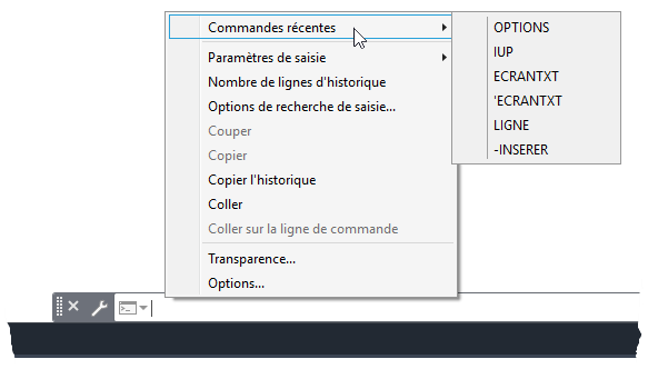

Utiliser une commande récente ou une valeur saisie
AutoCAD conserve un historique des commandes récemment utilisées et des valeurs saisies.
Utiliser une commande récente : appuyez sur la touche fléchée vers le haut ou vers le bas pour avancer ou reculer dans la liste des commandes récemment utilisées.
Vous pouvez également cliquer avec le bouton droit de la souris dans la fenêtre de commande et choisir une commande dans le sous-menu Commandes récentes.
Utiliser une valeur récente : lorsqu'une commande est active, appuyez sur la touche fléchée vers le haut ou vers le bas pour avancer ou reculer parmi les valeurs récentes fournies pour des invites identiques ou similaires. Lorsque vous parcourez les valeurs de coordonnées, un glyphe s'affiche dans le dessin pour indiquer les coordonnées du point dans le dessin.
Vous pouvez également cliquer avec le bouton droit de la souris dans la fenêtre de dessin et choisir une valeur dans le sous-menu Saisie récente.

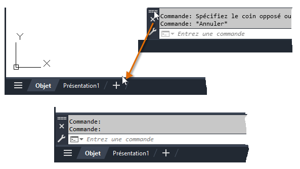

La section suivante explique comment modifier la hauteur de la fenêtre de commande et l'ancrer.
Modifier la hauteur de la fenêtre de commande : passez le curseur sur le bord supérieur de la fenêtre de commande et faites glisser le bord vers le haut ou vers le bas pour augmenter ou diminuer le nombre de lignes affichées.
Modifier la largeur de la fenêtre de commande lorsqu'elle est flottante : passez le curseur sur le bord droit de la fenêtre de commande et faites glisser le bord vers la droite ou la gauche pour augmenter ou diminuer la largeur de la fenêtre de commande.
Ancrer la fenêtre de commande : cliquez et maintenez le bouton de la souris enfoncée sur la poignée située sur le bord gauche de la fenêtre de commande et faites glisser cette dernière vers un nouvel emplacement sur le bord supérieur ou inférieur de la fenêtre de dessin. Relâchez le bouton de la souris lorsque la fenêtre de commande s'affiche.
