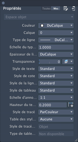

Inspecteur des propriétés
Affiche les propriétés de l'objet ou de l'ensemble d'objets sélectionné.
PROPRIETES (commande)
Menu : Fenêtre  > Inspecteur des propriétés.
Résumé
Lorsque vous sélectionnez plusieurs objets, seules leurs propriétés communes s'affichent. Lorsque vous ne sélectionnez aucun objet, seuls les paramètres courants des propriétés générales s'affichent.
Vous pouvez spécifier une nouvelle valeur pour modifier les propriétés modifiables. Cliquez sur la valeur et utilisez l'une des méthodes suivantes :
Remarque : Lors de l'affichage des propriétés d'objets AutoCAD, certaines peuvent être indisponibles.
Propriétés
Affiche les propriétés pour le dessin courant ou les objets sélectionnés.
Tout
Affiche toutes les propriétés associées au dessin courant ou aux objets sélectionnés.
My
Affiche votre liste personnalisée de propriétés que vous avez sélectionnées à l'aide du bouton Personnaliser les propriétés.
Affiche la liste des propriétés disponibles pouvant être ajoutées dans l'onglet Mes propriétés. La liste des propriétés affichées est fonction des conditions suivantes :
  • Aucun objet n'est sélectionné dans le dessin courant. Les propriétés spécifiques au dessin sont affichées.
  • Des objets sont sélectionnés dans le dessin courant. Les propriétés communes à tous les objets sélectionnés sont affichées.
Ancrer/faire flotter la palette
  • Ancre la palette à droite de la zone de dessin
  • Annule l'ancrage de la palette. Vous pouvez alors la déplacer et la redimensionner
Liste déroulante Type d'objet
Affiche le type des objets sélectionnés et filtre les objets que vous modifiez.
