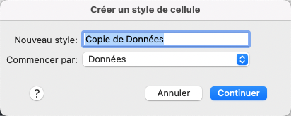

Indique le nom du nouveau style de cellule et spécifie le style de tableau existant sur lequel sera basé le nouveau style de cellule.
STYLETABLEAU (commande)
Jeux d'outils : .
Menu : .
Dans la boîte de dialogue Gestionnaire des styles de tableau, sélectionnez Nouveau
ou Modifier.
, puis cliquez sur Créer un style de cellule.
Les options suivantes s'affichent.
Attribue un nom au nouveau style de cellule.
Indique un style de cellule existant dont les paramètres constituent le paramétrage par défaut du nouveau style de cellule.
Vous renvoie à la boîte de dialogue Nouveau ou Modifier le style de tableau, qui permet de définir le nouveau style de cellule.
