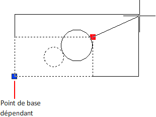

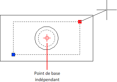

Indique que le jeu de sélection des objets pivote au lancement de l'action dans une référence de bloc dynamique. Une action de rotation peut être associée uniquement avec un paramètre de rotation.
Indique si le point de base pour l'action est dépendant ou indépendant du point de base du paramètre associé.
Met à l'échelle ou déplace les objets sélectionnés en fonction du point de base du paramètre associé.
Met à l'échelle ou déplace les objets sélectionnés en fonction d'un point de base défini séparément de celui du paramètre associé.
