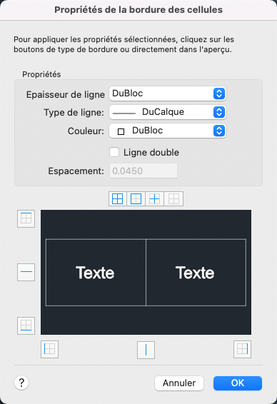

  4. Dans l'Inspecteur des propriétés, cliquez sur Style de bordure.
    La boîte de dialogue Propriétés de la bordure des cellules s'affiche.
  5. Dans la boîte de dialogue Propriétés de la bordure des cellules, sélectionnez une épaisseur de ligne, un type de ligne et une couleur. Pour spécifier une bordure à ligne double, sélectionnez Double-ligne.
    Utilisez la commande DUBLOC pour définir les propriétés de bordure afin qu'elles correspondent aux paramètres du style de tableau.
  6. Cliquez sur l'un des boutons du type de bordure pour spécifier les bordures de la cellule à modifier.
  7. Cliquez sur OK.
