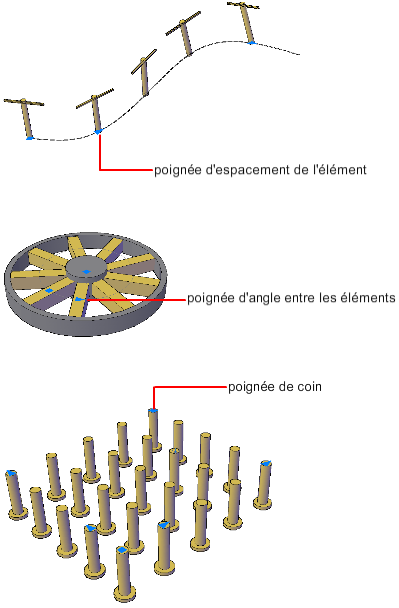

Poignées de réseau
Le type de poignées et d'options de menu contextuel affichées varient selon le type de réseau.

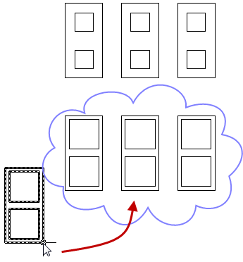

Remplacement des éléments
Remplacez les éléments sélectionnés par d'autres objets. Tous les remplacements d'éléments sont conservés. Vous pouvez également remplacer tous les éléments qui font référence aux objets source ou sélectionner les éléments à remplacer.
Dans cet exemple, trois des six éléments du réseau (voir ci-dessus) sont remplacés par des éléments possédant des volets plus grands.

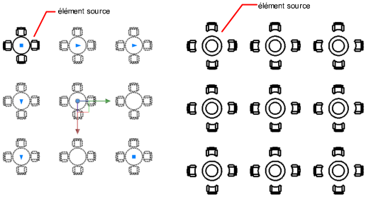

Modification d'objets source
Pour modifier les objets source d'un élément, activez un état de modification pour un élément sélectionné. Toutes les modifications apportées (y compris la création de nouveaux objets) sont instantanément appliquées à tous les éléments qui font référence aux mêmes objets source. Enregistrez ou ignorez vos modifications afin de quitter l'état de modification.
