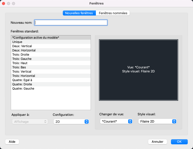

Onglet Nouvelles fenêtres—Espace objet (boîte de dialogue Fenêtres)
Nouveau nom
Nomme la configuration de fenêtres de l'espace objet. Si vous n'indiquez pas de nom, la configuration de fenêtres est appliquée, mais pas enregistrée. Si une configuration de fenêtres n'est pas enregistrée, elle ne peut pas être utilisée dans une présentation.
Fenêtres standard
Affiche la liste des fenêtrages standard, y compris COURANT (fenêtrage courant), et les définit.
Aperçu
Affiche un aperçu de la configuration de fenêtres que vous sélectionnez et des vues par défaut affectées à chaque fenêtre de la configuration.
Appliquer à
Applique la configuration de fenêtres de l'espace objet à l'écran entier ou à la fenêtre courante.
  • Affichage : applique le fenêtrage à la totalité de l'affichage de l'onglet Objet.
  • Fenêtre courante : applique le fenêtrage à la fenêtre courante uniquement.
Configuration
Indique une configuration 2D ou 3D. Si vous sélectionnez l'option 2D, le nouveau fenêtrage est initialement créé avec la vue courante dans toutes les fenêtres. Si vous sélectionnez l'option 3D, un ensemble de vues 3D orthogonales standard est appliqué aux fenêtres de la configuration.
Changer de vue
Dans la fenêtre sélectionnée, remplace la vue par celle choisie dans la liste. Vous pouvez choisir une vue existante ou, si vous avez activé la configuration 3D, la sélectionner dans la liste des vues standard. Utilisez la zone d'aperçu pour visualiser les choix.

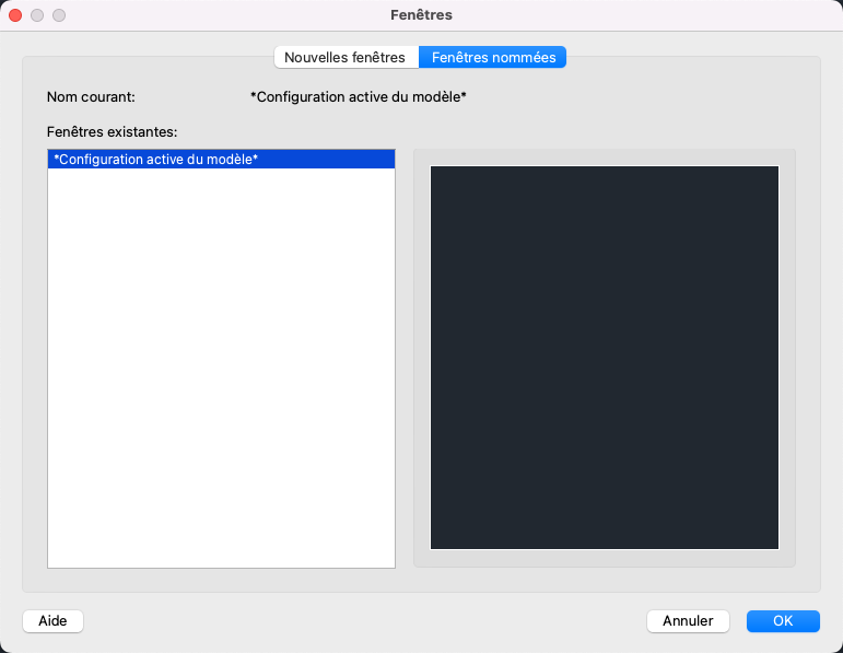

Onglet Fenêtres existantes—Espace objet (boîte de dialogue Fenêtres)
Répertorie toutes les configurations de fenêtre du modèle enregistré dans le dessin.
Nom courant
Affiche le nom du fenêtrage courant.
