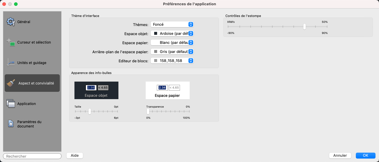

Onglet Aspect et convivialité (boîte de dialogue Préférences de l'application)
Gère l'aspect de l'interface utilisateur du programme.
OPTIONS (commande)
Menu : AutoCAD 2024 > Préférences
Liste d'options
Les options suivantes s'affichent.
Thème d'interface
Définit le schéma de couleurs de l'interface utilisateur.
Thèmes
Contrôle le thème à appliquer aux éléments, tels que la barre d'état, les palettes et les fenêtres de dessin. Vous pouvez choisir entre un thème sombre ou clair.
Espace objet
Indique la couleur d'arrière-plan de la zone de dessin lorsque la présentation Objet est active. Choisissez une couleur ou Sélectionner une couleur pour spécifier une couleur non standard.
Espace papier
Indique la couleur d'arrière-plan de la zone de dessin lorsqu'une présentation nommée (espace papier) est active.
Arrière-plan de l'espace papier
Indique la couleur d'arrière-plan de la zone hors du dessin lorsqu'une présentation nommée (espace papier) est active.
Editeur de blocs
Indique la couleur d'arrière-plan de la zone de dessin lorsque l'environnement d'édition de blocs est actif.
Contrôles de l'estompe
Contrôle la valeur d'intensité de l'estompe pour les Xréfs.
Xréfs
Contrôle l'atténuation pour tous les objets xréf DWG. (XDWGFADECTL variable système)
Cette option n'a d'incidence que sur l'affichage à l'écran. En revanche, le tracé ou l'aperçu du tracé ne sont pas concernés.
Apparence des info-bulles
Gère l'apparence des info-bulles de dessin.
Taille
Indique une taille pour les info-bulles. La taille par défaut est de 0. Utilisez la glissière pour augmenter ou réduire la taille des info-bulles.
Transparence
Gère la transparence des info-bulles. Plus la valeur de ce paramètre est faible, moins l'info-bulle est transparente. Une valeur de 0 correspond à une info-bulle opaque.
