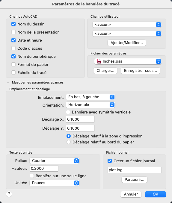

Boîte de dialogue Paramètres de la bannière du tracé
Spécifie des informations concernant la bannière de tracé.
BANNIERE (commande)
Liste d'options
Les options suivantes s'affichent.
Champs AutoCAD
Indique les informations à placer dans la bannière de tracé. Les champs sélectionnés sont séparés par des virgules et un espace.
Nom du dessin
Place le nom et le chemin d'accès du fichier dessin dans la bannière de tracé.
Nom de la présentation
Place le nom de la présentation dans la bannière de tracé.
Date et heure
Place la date et l'heure dans la bannière de tracé.
Remarque : La bannière de tracé utilise le format de date et d'heure du système d'exploitation. La bannière de tracé utilise spécifiquement un format de date court.
Code d'accès
Place le code d'accès utilisateur dans la bannière de tracé.
Nom du périphérique
Place le nom du périphérique de traçage actif dans la bannière de tracé.
Format de papier
Place le format de papier du périphérique de traçage actif dans la bannière de tracé.
Echelle du tracé
Place l'échelle du tracé dans la bannière de tracé.
Champs utilisateur
Fournit du texte pouvant être tracé et/ou consigné (facultatif) au moment du traçage. La valeur sélectionnée dans chaque liste utilisateur sera utilisée lors du traçage.
Vous pouvez par exemple utiliser l'un des champs pour imprimer des types de supports ou des prix, et le second pour mentionner un nom de tâche. Si la valeur définie par l'utilisateur est <aucun>, l'information non définie par l'utilisateur est tracée.
Ajouter / Modifier
Affiche la boîte de dialogue Ajouter des champs définis par l'utilisateur, qui vous permet d'ajouter, de modifier ou de supprimer des champs définis par l'utilisateur.
Fichier de paramètres
Enregistre les informations de bannière dans un fichier portant l'extension .pss. Différents utilisateurs peuvent accéder au même fichier et bénéficier de la même bannière de tracé au sein de l'entreprise.
Deux fichiers PSS sont fournis, (Mm.pss et Inches.pss), qui se trouvent dans le dossier Support. Le nom initial du fichier des paramètres par défaut de la bannière de tracé est déterminé par les paramètres régionaux du système d'exploitation actifs lors de l'installation du programme.
Chemin
Spécifie l'emplacement du fichier des paramètres de bannière.
Charger
Affiche la boîte de dialogue Nom du fichier des paramètres de bannière (boîte de dialogue standard de sélection de fichiers), dans laquelle vous pouvez spécifier l'emplacement du fichier de paramètres à utiliser.
Enregistrer sous
Enregistre les paramètres de bannière courants dans un nouveau fichier.
Afficher/Masquer les paramètres avancés
Développe ou réduit la section Paramètres avancés qui contient les options de texte et positionnement de la bannière du tracé.
Emplacement et décalage
Définit l'emplacement de la bannière, son orientation, et le décalage à appliquer par rapport à la zone d'impression ou au bord du papier.
Emplacement
Indique la zone où vous souhaitez placer la bannière de tracé. Les choix disponibles sont En haut à gauche, En bas à gauche (valeur par défaut), En bas à droite et En haut à droite. Cet emplacement est exprimé par rapport à l'orientation du dessin sur la page.
Orientation
Indique la rotation de la bannière, par rapport à la page spécifiée. Les options sont Horizontale et Verticale pour chacun des emplacements (par exemple, En haut, à gauche Horizontale et En haut, à gauche Verticale).
Bannière avec symétrie verticale
Place la bannière sens dessus dessous.
Décalage X
Détermine la valeur de décalage X, calculée depuis le bord du papier ou depuis le bord de la zone d'impression, selon l'option sélectionnée. Si vous spécifiez Décalage relatif au bord du papier, la valeur de décalage est calculée de sorte que les informations de bannière soient adaptées au format de papier indiqué.
Décalage Y
Détermine la valeur de décalage Y, calculée depuis le bord du papier ou depuis le bord de la zone d'impression, selon l'option sélectionnée. Si vous spécifiez Décalage relatif au bord du papier, la valeur de décalage est calculée de sorte que les informations de bannière soient adaptées au format de papier indiqué.
Décalage relatif à la zone d'impression
Calcule les valeurs de décalage spécifiées à partir du bord de la zone d'impression du papier (et non à partir du bord du papier).
Calcule les valeurs de décalage spécifiées à partir du bord du papier (et non à partir de la zone d'impression).
Texte et unités
Permet de choisir la police, la taille et le nombre de lignes du texte de la bannière.
Polices
Indique la police TrueType à appliquer au texte utilisé dans la bannière de tracé.
Hauteur
Indique la hauteur de texte à appliquer à la bannière de tracé.
Bannière sur une seule ligne
Les informations de bannière sont regroupées sur une seule ligne de texte. Les informations de bannière de tracé peut contenir deux lignes de texte, mais l'emplacement et le décalage que vous spécifiez doivent être adaptés au retour à la ligne et à la taille du texte. Si cette option est désactivée, le texte de la bannière contiendra un retour à la ligne après le troisième champ.
Contrôle des unités
Spécifie les unités à utiliser pour calculer la hauteur du texte : pouces, millimètres ou pixels.
Fichier journal
Ecrit les informations de bannière dans un fichier journal au lieu de les placer dans le tracé ou combine les deux opérations. Vous pouvez créer le fichier journal même si la bannière de tracé est désactivée.
Créer fichier journal
Consigne les informations de bannière dans un fichier journal. Le nom par défaut du fichier journal est plot.log. Ce fichier se trouve dans le dossier principal de l'application.
Vous pouvez modifier le nom et l'emplacement de ce fichier. Après la création du fichier plot.log initial, les informations de bannière de tracé dans chaque nouveau dessin tracé sont ajoutées à ce fichier. Chaque nouveau jeu d'informations constitue une ligne de texte. Le fichier journal de bannière peut être situé sur un lecteur réseau partagé par plusieurs utilisateurs. Les informations de bannière de tracé de chaque utilisateur sont attachées au fichier plot.log.
Nom de fichier journal
Spécifie le nom du fichier journal que vous créez. Entrez un nouveau nom de fichier si vous ne voulez pas utiliser le nom par défaut, plot.log.
Parcourir
Dresse la liste des fichiers journaux de bannière enregistrés. Vous pouvez remplacer un fichier journal existant en enregistrant les informations de bannière dans un nouveau fichier.
