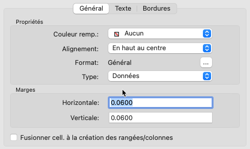

Définissez l'apparence des cellules de données, le texte de cellules et les bordures de cellules.
Indique la couleur d'arrière-plan de la cellule. La valeur par défaut est Aucune.
Vous pouvez choisir l'option Sélectionner une couleur pour afficher la boîte de dialogue du même nom.
Définit la justification et l'alignement du texte dans la cellule de tableau. Le texte est aligné au centre, en haut ou en bas, en fonction des bordures supérieure et inférieure de la cellule. Le texte est justifié au centre, à gauche ou à droite, en fonction des bordures droite et gauche de la cellule.
Définit le type de données et le formatage pour les rangées Données, En-têtes de colonnes ou Titre d'un tableau. Cliquez sur ce bouton pour afficher la boîte de dialogue Format des cellules du tableau dans laquelle vous pouvez poursuivre la définition des options de formatage.
Définit le style de cellule comme étant de type étiquette ou données.
Gère l'espacement entre la bordure de la cellule et le contenu de la cellule. Les paramètres de marge de cellule s'appliquent à toutes les cellules du tableau. Le paramètre par défaut est de 0.06 (système anglo-saxon) et de 1.5 (système métrique).
Définit la distance séparant le texte ou le bloc de la cellule et les bordures gauche et droite de la cellule.
Définit la distance séparant le texte ou le bloc de la cellule et les bordures supérieure et inférieure de la cellule.
Fusionne en une seule cellule les nouvelles rangées ou colonnes crées avec le style de cellule courant. Vous pouvez utiliser cette option pour créer une rangée de titre au sommet de votre tableau.

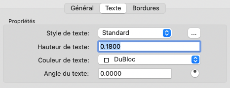

Répertorie les styles de texte disponibles.
Affiche la boîte de dialogue Style de texte, qui vous permet de créer ou de modifier des styles de texte.
Définit la hauteur de texte. La hauteur de texte par défaut pour les cellules des données et des en-têtes de colonnes est de 0.1800. La hauteur de texte par défaut du titre du tableau est de 0.25.
Indique la couleur du texte. Choisissez l'option Sélectionner une couleur au bas de la liste pour afficher la boîte de dialogue du même nom.
Définit l'angle du texte. L'angle du texte par défaut est de 0 degré. Vous pouvez entrer un angle compris entre -359 et +359 degrés.

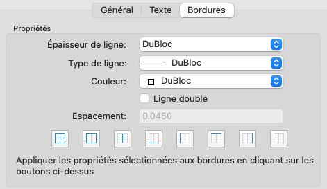

Définit l'épaisseur de ligne à appliquer aux bordures que vous spécifiez en cliquant sur le bouton de bordure correspondant. Si vous utilisez une épaisseur de ligne importante, il est possible que vous deviez augmenter les marges de cellule.
Définit le type de ligne à appliquer aux bordures que vous spécifiez. Choisissez Gérer pour charger d'autres types de ligne.
Définit la couleur à appliquer aux bordures que vous spécifiez en cliquant sur le bouton de bordure correspondant. Choisissez l'option Sélectionner une couleur pour afficher la boîte de dialogue du même nom.
Affiche les bordures de tableau sous forme de lignes doubles.
Détermine l'espacement des bordures à lignes doubles. L'espacement par défaut est de 0.1800.
Gère l'aspect des bordures des cellules. Les propriétés de bordure sont l'épaisseur de ligne et la couleur des lignes de grille.
Applique les paramètres de propriétés de bordure à toutes les bordures.
Applique les paramètres de propriété des bordures à la bordure extérieure.
Applique les paramètres de propriété des bordures à la bordure intérieure.
Applique les paramètres de propriétés de bordure aux bordures inférieures.
Applique les paramètres de propriétés de bordure aux bordures gauches.
Applique les paramètres de propriétés de bordure aux bordures supérieures.
Applique les paramètres de propriétés de bordure aux bordures droites.
Masque les bordures.
