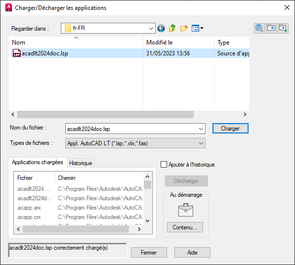

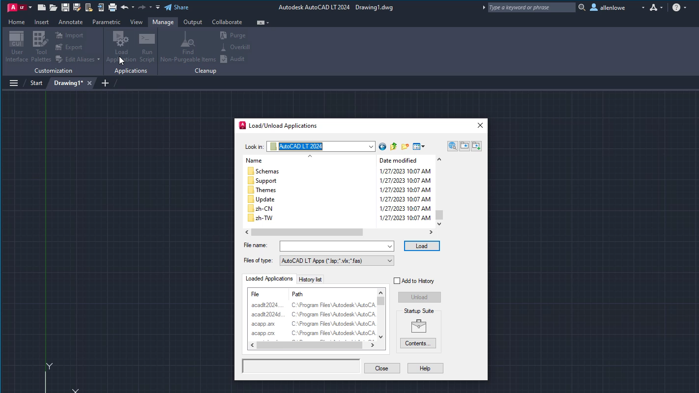

  1. Dans AutoCAD LT, cliquez sur l’onglet Gérer > groupe de fonctions Applications > Charger une application. Trouver
    Vous pouvez également saisir APPLOAD dans l’invite de commande.

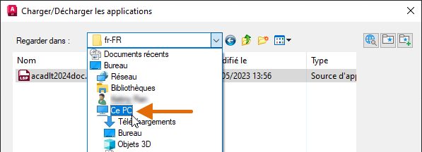

  2. Dans la boîte de dialogue Charger/Décharger les applications, cliquez sur la liste déroulante Rechercher dans et sélectionnez Ce PC.
  3. Dans la liste des dossiers et fichiers, accédez à C:\Program Files\Autodesk\AutoCAD LT <release>\Support\en-us.
    Si une autre langue que l’anglais est installée, par exemple fr-fr, sélectionnez ce dossier au lieu de en-us.
  4. Sélectionnez acadlt2024doc.lsp et cliquez sur Charger.
    Le fichier acadlt2024doc.lsp est l’un des fichiers AutoLISP portant un nom spécifique qu’AutoCAD LT recherche et charge s’il est trouvé dans chaque dessin ouvert ou créé. Ce fichier AutoLISP contient certaines commandes et fonctions AutoLISP personnalisées utilisées par le produit. Ici, je l’utilise simplement comme fichier d’exemple.
    Dans la boîte de message, « acadlt2024doc.lsp correctement chargé(s) » s’affiche dans le coin inférieur gauche de la boîte de dialogue et dans la fenêtre de la ligne de commande.

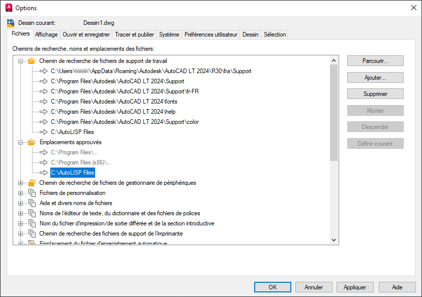

Les étapes suivantes indiquent comment ajouter le dossier C:\AutoLISP Files aux paramètres Chemin de recherche de fichiers de support de travail et Emplacements approuvés. Vous utiliserez cet emplacement ultérieurement pour créer un fichier LSP avec quelques programmes AutoLISP courts.
  1. Dans l’explorateur de fichiers, créez le dossier Fichiers AutoLISP sur le lecteur C:\ ou dans un emplacement auquel vous avez accès en écriture, tel que Documents.

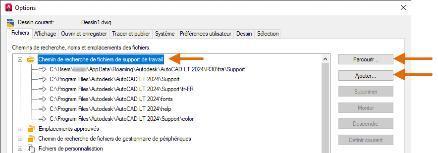

  2. Dans AutoCAD LT, cliquez avec le bouton droit de la souris sur la zone de dessin et choisissez Options. Trouver
  3. Dans la boîte de dialogue Options, onglet Fichiers, développez et sélectionnez le nœud Chemin de recherche de fichiers de support de travail.
    Les dossiers répertoriés sont ceux dans lesquels AutoCAD LT recherche vos fichiers AutoLISP parmi d’autres types de fichiers personnalisés utilisés pour stocker des motifs de hachures, des types de ligne, des alias de commande et définir de nouveaux éléments d’interface utilisateur.

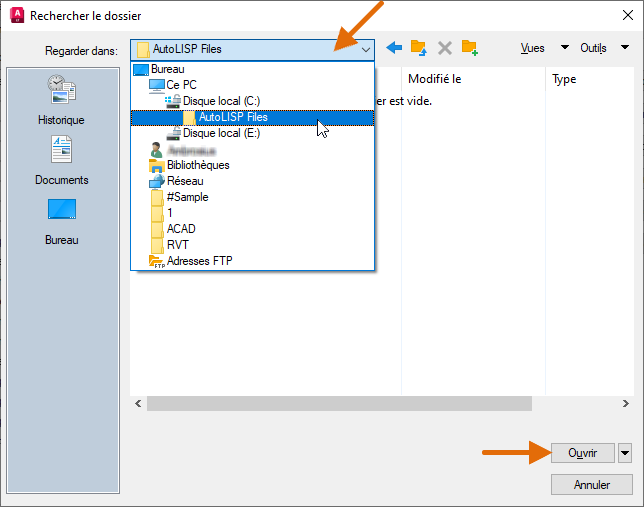

  4. Cliquez sur Ajouter, puis sur Parcourir sur le côté droit.
  5. Dans la boîte de dialogue Rechercher un dossier, accédez au dossier C:\AutoLISP Files ou au dossier contenant vos fichiers AutoLISP.
  6. Sélectionnez le dossier contenant vos fichiers AutoLISP et cliquez sur Ouvrir.
    Le dossier est ajouté au bas de la liste.
    Remarque : AutoCAD LT recherche des fichiers personnalisés dans la liste de haut en bas. Dans la plupart des cas, vous n’avez pas besoin de réorganiser les dossiers, sauf si vous souhaitez remplacer l’un des fichiers de personnalisation standard par l’un des vôtres.

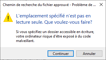

  7. Sélectionnez le nœud Emplacements approuvés et ajoutez le dossier C:\AutoLISP Files ou le dossier contenant vos fichiers AutoLISP. Suivez les étapes 4 à 6 pour ajouter le dossier.
  8. Si la boîte de message Chemin de recherche de fichiers approuvés – Problème de sécurité s’affiche, cliquez sur Continuer.
    A faire : Il est recommandé de marquer le dossier dans lequel vous stockez vos fichiers AutoLISP en lecture seule.
  9. Cliquez sur OK pour enregistrer les modifications et quitter la boîte de dialogue Options.

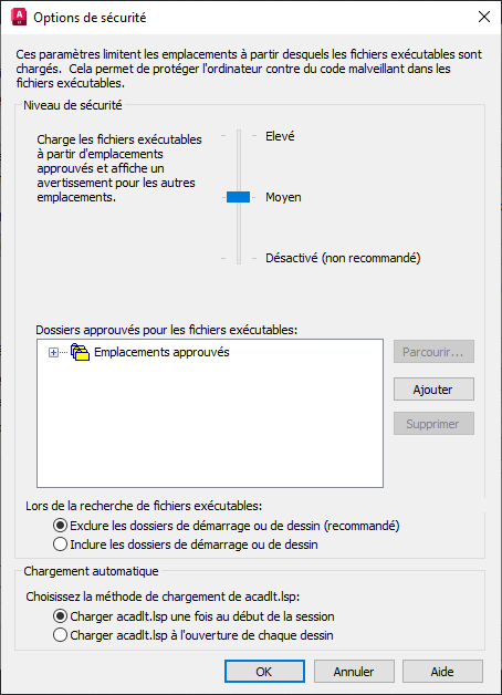

En plus de marquer les dossiers contenant vos fichiers AutoLISP en lecture seule et d’identifier ces dossiers comme étant de confiance, AutoCAD LT offre également quelques paramètres supplémentaires qui aident à sécuriser AutoCAD LT contre les codes et les logiciels malveillants. Vous pouvez accéder aux paramètres de sécurité d’AutoCAD LT en procédant comme suit :
  1. Dans AutoCAD LT, cliquez avec le bouton droit de la souris sur la zone de dessin et choisissez Options. Trouver
  2. Dans la boîte de dialogue Options, onglet Système, sous le groupe de fonctions Sécurité, cliquez sur Options de sécurité.
  3. Modifiez les options selon vos besoins dans les sections Niveau de sécurité et Chargement automatique.
    1. Niveau de sécurité : contrôle les restrictions appliquées au chargement des programmes exécutables (variable système SECURELOAD).
    2. Dossiers approuvés : dossiers dans lesquels AutoCAD est autorisé à charger des programmes exécutables lorsque le niveau de sécurité est moyen ou supérieur (variable système TRUSTEDPATHS).
    3. Lors de la recherche des fichiers exécutables : détermine si AutoCAD LT doit rechercher les fichiers AutoLISP dans le dossier de démarrage défini par le raccourci sur le bureau ou dans le dossier d’un dessin ouvert (variable système LEGACYCODESEARCH).
    4. Chargement automatique : détermine si acadlt.lsp est chargé au début de la session uniquement ou à chaque ouverture de dessin (variable système ACADLSPASDOC).
  4. Cliquez sur OK pour enregistrer les modifications ou sur Annuler pour les ignorer et fermer la boîte de dialogue.
  5. Dans la boîte de dialogue Options, cliquez sur OK pour enregistrer les modifications et fermer la boîte de dialogue.

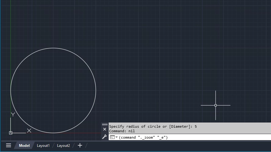

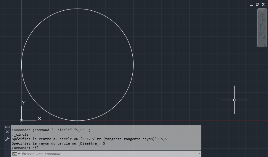

Dans les étapes suivantes, vous allez dessiner un cercle et effectuer un zoom sur l’étendue du dessin à l’aide de la fonction command.
  1. Dans l’invite de commande, saisissez (command "._circle" "5,5" 5) et appuyez sur Entrée.
    Un cercle est dessiné sur le calque courant avec un rayon de 5 unités à 5,5.
  2. Dans l’invite de commande, saisissez (command "._zoom" "_e") et appuyez sur Entrée.
    Un zoom est effectué sur l’étendue du cercle s’il s’agit du seul objet du dessin. Dans le cas contraire, un zoom est effectué sur l’étendue de tous les objets du dessin.

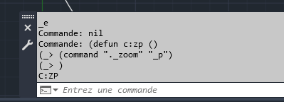

Essayons la fonction defun et définissons une commande personnalisée nommée ZP qui permet d’effectuer un zoom sur la vue précédente du dessin :
  1. Dans l’invite de commande, saisissez (defun c:zp (), puis appuyez sur Entrée.
  2. Dans l’invite (_>, saisissez (command "._zoom" "_p"), puis appuyez sur Entrée.
  3. Dans l’invite (_>, saisissez ), puis appuyez sur Entrée.
    C:ZP est renvoyé à la commande.
  4. Dans l’invite de commande, saisissez ZP.
    La vue précédente est restaurée.
  5. Utilisez la commande ZOOM ou PAN pour ramener le cercle dans la vue actuelle.
  6. Dans l’invite de commande, saisissez ZP.
    La vue précédente est à présent restaurée.

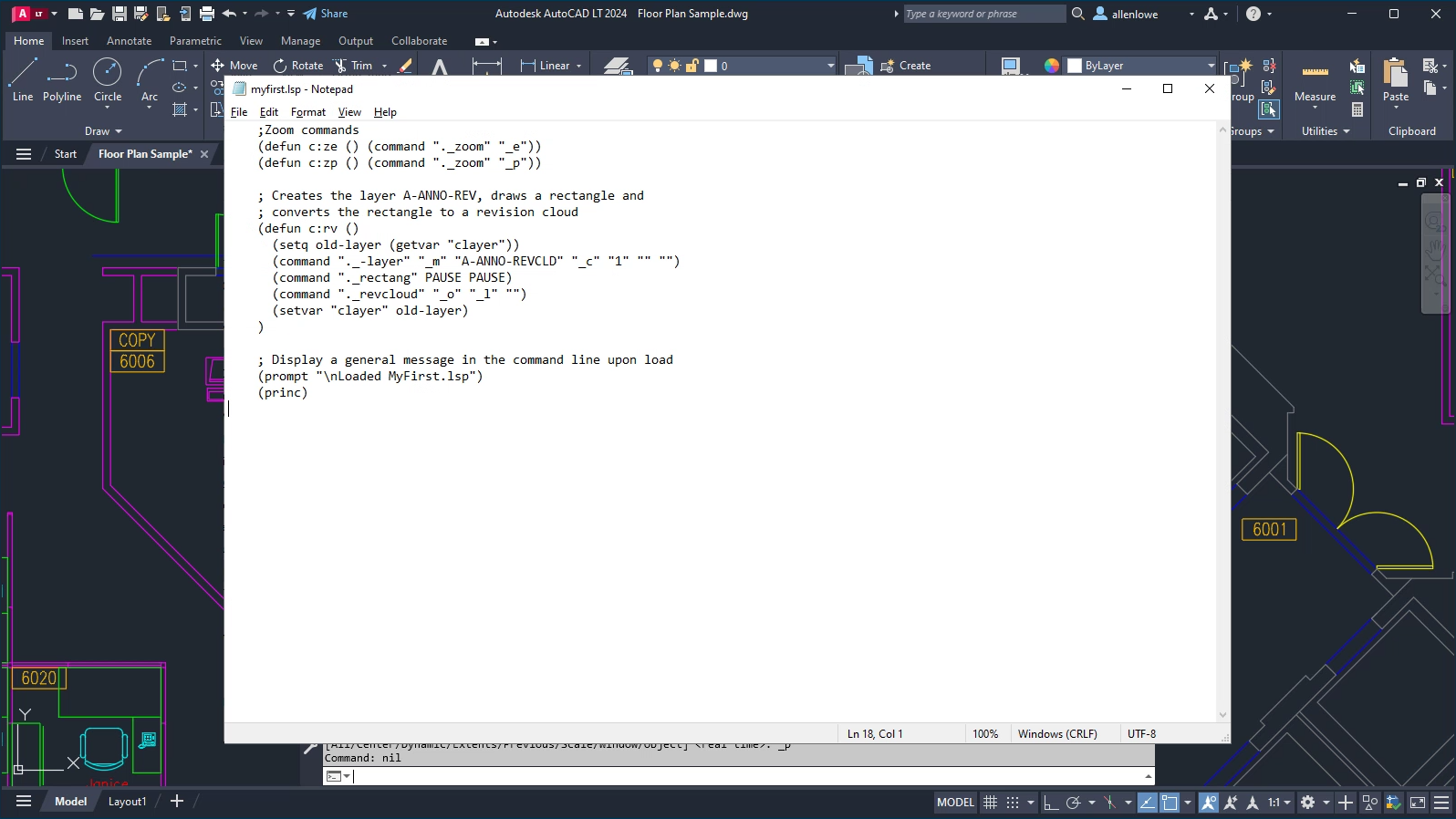

Créons maintenant notre propre fichier et chargeons-le dans AutoCAD LT :
  1. Sous Windows, cliquez sur le bouton Démarrer > Accessoires Windows > Bloc-notes ou entrez bloc-notes dans le champ de recherche de la barre des tâches.
  2. Dans le Bloc-notes, saisissez ce qui suit dans la zone de l’éditeur :
    ; Zoom commands
    (defun c:ze () (command "._zoom" "_e"))
    (defun c:zp () (command "._zoom" "_p"))
    ; Creates the layer A-ANNO-REV, draws a rectangle and
    ; converts the rectangle to a revision cloud with arc lengths
    ; based on half the current value of the LTSCALE system variable
    (defun c:rv ()
      (setq old-layer (getvar "clayer"))
      (command "._-layer" "_m" "A-ANNO-REVCLD" "_c" "1" "" "")
      (command "._rectang" PAUSE PAUSE)
      (command "._revcloud" "_a" (/ (getvar "ltscale") 2) "" "_o" "_l" "_n")
      (setvar "clayer" old-layer)
    ; Display a general message in the command line upon load
    (prompt "\nLoaded MyFirst.lsp")
    (princ)

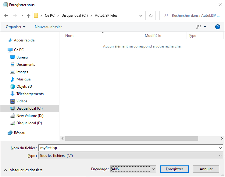

  3. Dans la barre de menu, cliquez sur Fichier > Enregistrer sous.
  4. Dans la boîte de dialogue Enregistrer sous, accédez au dossier C:\AutoLISP Files.
  5. Dans la case Nom du fichier, saisissez myfirst.lsp.
  6. Cliquez sur la liste déroulante Enregistrer sous et choisissez Tous les fichiers (*.*).
  7. Cliquez sur la liste déroulante Encodage et sélectionnez ANSI.
    Si vos programmes doivent utiliser des caractères Unicode, sélectionnez UTF-8.
  8. Cliquez sur Enregistrer.

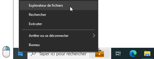

Maintenant que vous avez créé le fichier, au lieu d’utiliser la boîte de dialogue Charger/Décharger les applications qui s’affiche avec la commande APPLOAD, vous allez charger le fichier LSP à l’aide de l’Explorateur de fichiers.
  1. Sous Windows, cliquez avec le bouton droit de la souris sur le bouton Démarrer de Windows et choisissez Explorateur de fichiers.
  2. Dans l’explorateur de fichiers, naviguez jusqu’à l’emplacement du fichier myfirst.lsp.

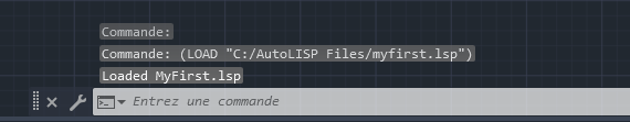

  3. Ouvrez un dessin dans AutoCAD LT.
  4. Cliquez sur le fichier LSP et faites-le glisser sur la zone de dessin d’AutoCAD LT.
  5. Relâchez le bouton de la souris pour charger le fichier dans le dessin.
    Une fois chargé, le message « Loaded myfirst.lsp » (myfirst.lsp chargé) doit s’afficher dans l’historique de la fenêtre de la ligne de commande qui a été affiché par la fonction d’invite.

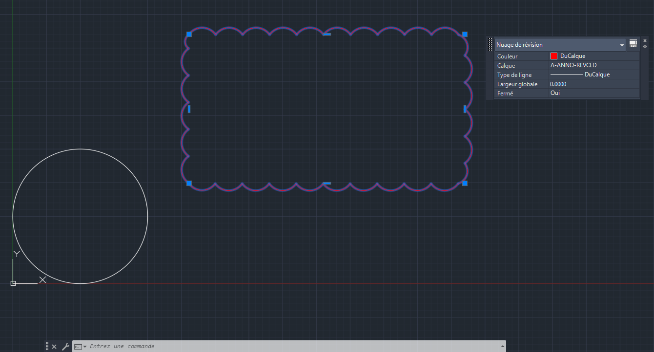

  6. Dans l’invite de commande, saisissez RV.
  7. Spécifiez deux points pour définir le nuage de révision rectangulaire.
    Notez que le nuage de révision est rouge et qu’il est placé sur le calque A-ANNO-REVCLD. Vous pouvez le voir dans la liste déroulante Calques du groupe de fonctions Calques du ruban ou dans les palettes Propriétés/Propriétés rapides.

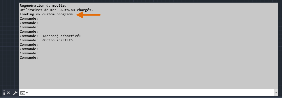

    Le fichier AutoLISP que vous avez ajouté à la suite de démarrage est automatiquement chargé dans le dessin actuel.
    Remarque : Si vous avez ajouté le fichier myfirst.lsp à la suite de démarrage et que vous passez à la section suivante, il est préférable de supprimer le fichier de cette suite pour l’instant. Revenez à la suite de démarrage dans la boîte de dialogue Charger/Décharger les applications, sélectionnez le fichier myfirst.lsp et cliquez sur Supprimer.
    ; AutoLISP to be executed in each drawing created or opened
    ; Set Object Snap and Ortho modes
    (setvar "osmode" 4133)
    (setvar "orthomode" 1)
    ; Load the LSP file created earlier under the
    ; "Store AutoLISP Statements in AutoLISP (LSP) Files" section
    (load "myfirst.lsp" "\nMyFirst.lsp file couldn't be found")
    (prompt "\nLoading my custom programs")
    (princ)
  5. Dans la case Nom du fichier, saisissez acadltdoc.lsp.
  7. Cliquez sur Enregistrer.
  8. Si AutoCAD LT 2024 n’est pas déjà en cours d’exécution, lancez AutoCAD LT 2024.
  9. Dans AutoCAD LT 2024, créez ou ouvrez un fichier de dessin.
  10. Appuyez sur la touche F2 pour développer la fenêtre de la ligne de commande.
    Dans la fenêtre de la ligne de commande, vous devriez voir le message « Loading my custom programs » (Chargement de mes programmes personnalisés). Il s’agit de l’une des deux dernières lignes entrées précédemment à l’étape 2.
  11. Dans la barre d’état, cliquez sur les boutons Mode ortho et Accrochage aux objets 2D s’ils sont bleus pour les désactiver.
  12. Créez ou ouvrez à nouveau un fichier dessin.
    Les boutons de la barre d’état devraient à nouveau être activés.
