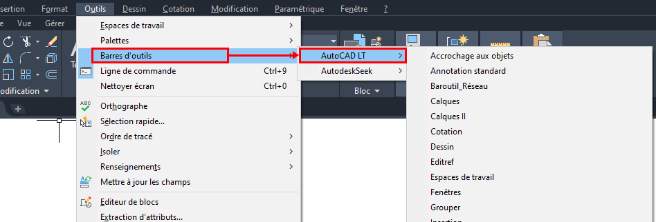

  3. Pour afficher les barres d'outils dont vous avez besoin :
    1. Cliquez sur le menu Outils > Barres d'outils et sélectionnez la barre d'outils voulue.
    2. Répétez cette procédure jusqu'à ce que toutes les barres d'outils voulues soient visibles.
