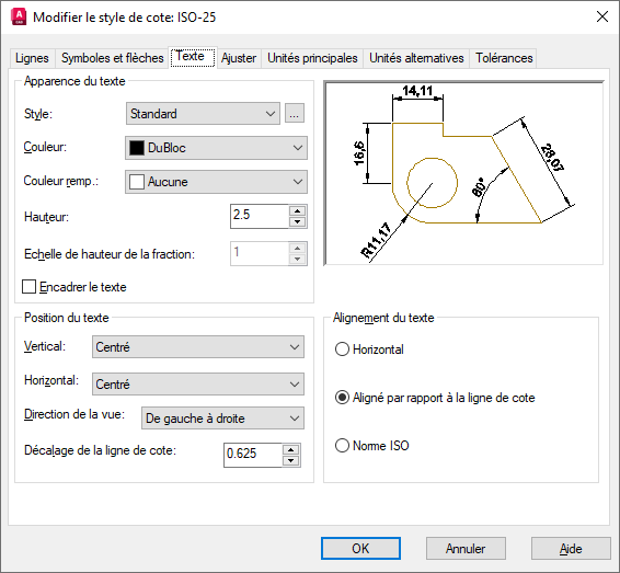

Définit le format, l'emplacement et l'alignement du texte de cote.
COTSTYLE (commande) Trouver :
Les options suivantes s'affichent.
Définit le format et la taille du texte de cote.
Répertorie les styles de texte disponibles.
Affiche la boîte de dialogue Style de texte, qui vous permet de créer ou de modifier des styles de texte. (variable système DIMTXSTY).
Définit la couleur du texte de cote. Si vous cliquez sur Sélectionner une couleur (en bas de la liste des couleurs), la boîte de dialogue du même nom apparaît. Vous pouvez également entrer le nom ou le numéro d'une couleur (variable système DIMCLRT)
Définit la couleur de l'arrière-plan du texte dans les cotes. Si vous cliquez sur Sélectionner une couleur (en bas de la liste des couleurs), la boîte de dialogue du même nom apparaît. Vous pouvez également entrer le nom ou le numéro d'une couleur (variables système DIMTFILL et DIMTFILLCLR)
Définit la hauteur du style de texte de cote courant. (variable système DIMTXT)
Si le style de texte spécifié dans cet onglet possède une hauteur de texte fixe, cette hauteur remplace la hauteur de texte définie ici. Si vous souhaitez définir la hauteur du texte de cote ici, assurez-vous que la hauteur du style de texte est définie sur 0. Consultez la commande STYLE pour plus d'informations sur la définition de la hauteur du texte pour les styles de texte.
Définit l'échelle des fractions par rapport au texte de cote. (variable système DIMTFAC)
Pour déterminer la hauteur des fractions de cote par rapport au texte, la valeur entrée est multipliée par la hauteur du texte Cette option n'est disponible que si Format des unités est défini sur Fractionnaire dans l'onglet Unités principales.
Affiche un cadre rectangulaire autour du texte de cote. Cette option permet de remplacer la valeur stockée dans la variable système DIMGAP par une valeur négative.

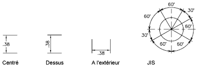

Détermine l'emplacement du texte de cote.
Détermine le positionnement vertical du texte de cote par rapport à la ligne de cote (variable système DIMTAD)
Les options de position verticale sont les suivantes :
Gère le positionnement horizontal du texte de cote le long de la ligne de cote, par rapport aux lignes d'attache (variable système DIMJUST)
Les options de position horizontale sont les suivantes :
Contrôle la direction de l'affichage du texte de cote (variable système DIMTXTDIRECTION)
Les options de direction de vue incluent :
Définit le décalage du texte courant, c'est-à-dire la distance conservée autour du texte de cote lorsque la ligne de cote est coupée pour intégrer ce texte.
Cette valeur est également utilisée comme longueur minimale requise pour les segments de ligne de cote.
Le texte est placé à l'intérieur des lignes d'attache uniquement si les segments obtenus sont au moins aussi longs que le décalage de texte. Le texte au-dessus ou en dessous de la ligne de cote n'est placé à l'intérieur que si les pointes de flèche, le texte de cote et une marge laissent suffisamment de place pour l'espace de texte (variable système DIMGAP)
Gère l'orientation (horizontale ou justifiée) du texte de cote, qu'il soit disposé à l'intérieur ou en dehors des lignes d'attache (variables système DIMTIH et DIMTOH)
Place le texte en position horizontale.
Aligne le texte sur la ligne de cote.
Aligne le texte sur la ligne de cote lorsqu'il est à l'intérieur des lignes d'attache et l'aligne horizontalement lorsqu'il est hors des lignes d'attache.
Affiche les images de cotation d'exemple qui montrent les effets des changements que vous apportez aux paramètres de style de cote.
