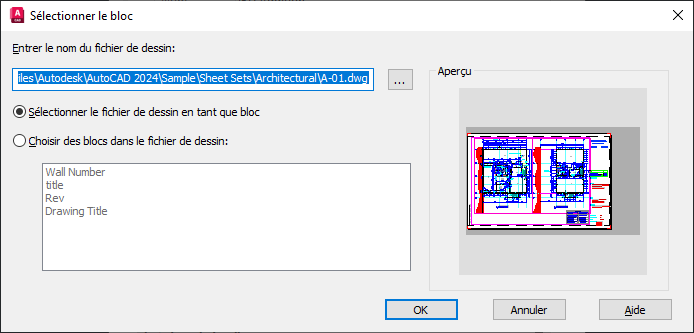

Ajoute un bloc d'étiquettes ou des repères de vue à utiliser dans le jeu de feuilles courant.
JEUFEUILLES (commande) Trouver
Les options suivantes s'affichent.
Indique le chemin et le nom d'un fichier dessin (DWG) ou le nom et le chemin d'un fichier gabarit de dessin (DWT) à utiliser comme source d'une définition de bloc.
Utilise l'intégralité du fichier dessin spécifié ou du fichier gabarit de dessin comme définition de bloc.
Utilise une définition de bloc sélectionnée à partir du fichier dessin ou du fichier gabarit de dessin spécifié.
Affiche un aperçu lorsqu'un bloc unique est sélectionné.
