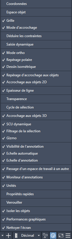

La barre d'état permet d'accéder rapidement à des outils ayant une incidence sur l'environnement de dessin.

Trouver | Personnalisation | Indique les boutons de commande à afficher dans la barre d'état. |
