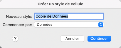

Boîte de dialogue Créer un style de cellule
Indique le nom du nouveau style de cellule et spécifie le style de tableau existant sur lequel sera basé le nouveau style de cellule.

Nouveau style
Attribue un nom au nouveau style de cellule.
Commencer par
Indique un style de cellule existant dont les paramètres constituent le paramétrage par défaut du nouveau style de cellule.
Continuer
Vous renvoie à la boîte de dialogue Nouveau ou Modifier le style de tableau, qui permet de définir le nouveau style de cellule.
