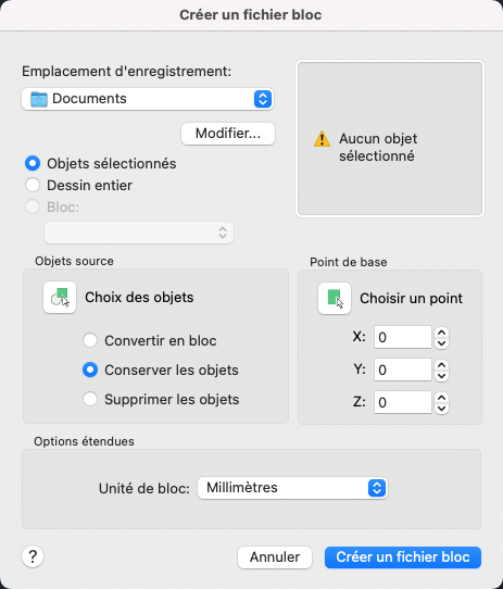

Boîte de dialogue Créer un fichier bloc
Enregistre des objets ou convertit un bloc en fichier.
WBLOC (commande)
Jeu d'outils : Onglet Dessin > Groupe de fonctions Bloc > Créer un fichier bloc.
Résumé
La boîte de dialogue Créer un fichier bloc affiche des paramètres par défaut qui diffèrent en fonction des situations suivantes : vous n'avez rien sélectionné, vous avez sélectionné un objet, l'objet sélectionné est un bloc unique ou vous avez sélectionné des objets autres que des blocs.
Liste d'options
Les options suivantes s'affichent.
Emplacement d'enregistrement
Spécifie le nouveau nom et le nouvel emplacement du fichier, ainsi que les unités de mesure à utiliser lors de l'insertion du bloc.
Nom et chemin d'accès du fichier
Indique le nom et le chemin d'accès du fichier dans lequel le bloc ou les objets seront enregistrés.
Parcourir
Affiche une boîte de dialogue standard de sélection de fichiers.
Aperçu
Affiche un aperçu des objets sélectionnés à enregistrer dans un fichier de dessin.
Création
Spécifie des blocs et des objets, les enregistre sous la forme d'un fichier et indique des points d'insertion.
Objets sélectionnés
Sélectionne des objets à enregistrer en tant que fichier. Indiquez un point de base et sélectionnez des objets situés sous celui-ci.
Dessin entier
Sélectionne le dessin courant pour l'enregistrer dans un fichier distinct.
Bloc
Désigne un bloc existant pour l'enregistrer dans un fichier. Sélectionnez un nom dans la liste.
Objets source
Définit l'effet de la création d'un bloc sur les objets utilisés pour sa création.
Bouton Sélectionner les objets
Ferme temporairement la boîte de dialogue de façon à vous permettre de sélectionner un ou plusieurs objets à enregistrer dans le fichier.
Convertir en bloc
Convertit le ou les objets sélectionnés en bloc dans le dessin courant après leur enregistrement en tant que fichier.
Conserver les objets
Conserve les objets sélectionnés dans le dessin courant après leur enregistrement dans un fichier.
Supprimer des objets
Supprime les objets sélectionnés du dessin courant après leur enregistrement dans un fichier.
Point de base
Indique un point de base pour le bloc. La valeur par défaut est 0,0,0.
Choisir un point
Ferme temporairement la boîte de dialogue de façon à vous permettre d'indiquer un point d'insertion de base dans le dessin courant.
X
Indique la coordonnée X du point de base.
Y
Indique la coordonnée Y du point de base.
Z
Indique la coordonnée Z du point de base.
Options étendues
Unité de bloc
Spécifie la valeur d'unité à utiliser pour la mise à l'échelle automatique lorsque vous insérez le nouveau fichier sous forme de bloc dans un dessin utilisant des unités différentes. Sélectionnez Sans unité pour ne pas mettre automatiquement le dessin à l'échelle lorsque vous l'insérez. Voir UNITESINS.
