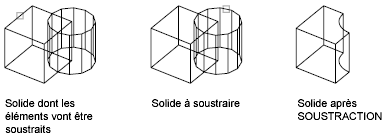

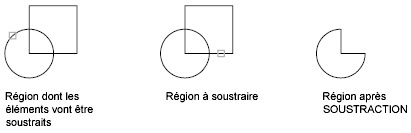

Sélectionnez les objets à garder, appuyez sur ENTREE, puis sélectionnez les objets à soustraire.
Le programme soustrait les objets du second jeu de sélection de ceux du premier jeu de sélection. Une région, une surface ou un solide 3D unique est créé.
Le programme soustrait les objets du second jeu de sélection de ceux du premier jeu de sélection. Une région unique est créée.
Vous ne pouvez soustraire des régions qu'à d'autres régions se trouvant sur le même plan. Vous pouvez cependant effectuer des opérations SOUSTRACTION simultanées en sélectionnant des jeux de régions sur différents plans. Le programme fournit alors des régions soustraites distinctes sur chaque plan. Les régions ne contenant aucune autre région coplanaire sont rejetées.
