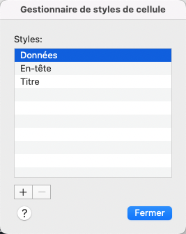

Boîte de dialogue Gestionnaire des styles de cellule
Affiche tous les styles de cellule présents dans le style de tableau courant et vous permet de créer ou de supprimer un style de tableau.

Styles
Répertorie tous les styles de cellule présents dans le style de tableau courant. Les styles de cellule Titre, En-tête et Données sont toujours contenus dans un style de table.
Nouveau
Affiche la boîte de dialogue Créer un style de cellule. Dans cette boîte de dialogue, vous pouvez créer un nouveau style de cellule à inclure dans le style de tableau courant.
Supprimer
Vous permet de supprimer le style de cellule sélectionné.
Renommer
Cliquez avec le bouton droit de la souris sur un nom de style de cellule pour attribuer un nouveau nom au style de cellule sélectionné. Les styles de cellule Titre, En-tête et Données ne peuvent pas être renommés.
