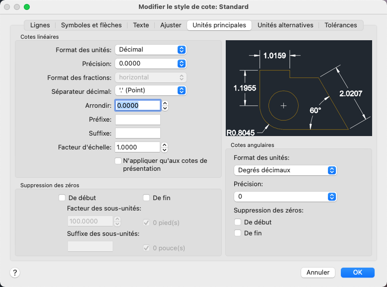

Onglet Unités principales (Gestionnaire des styles de cote)
Définit le format et la précision des unités de cotation principales, ainsi que les préfixes et les suffixes du texte de cote.
COTSTYLE (commande)
Jeu d'outils : onglet Dessin  > groupe de fonctions Cote  > Style de cote : > Modifier.
Liste d'options
Les options suivantes s'affichent.
Cotes linéaires
Définit le format et la précision des cotes linéaires.
Format des unités
Définit le format des unités courantes pour tous les types de cote, à l'exception des cotes angulaires (variable système DIMLUNIT)
La taille relative des nombres des fractions empilées est basée sur la variable système DIMTFAC (les valeurs de tolérance utilisent cette variable système de la même façon).
Précision
Affiche et définit le nombre de décimales dans le texte de cote (variable système DIMDEC)
Format des fractions
Définit le format des fractions (variable système DIMFRAC)
Séparateur décimal
Définit le séparateur des formats décimaux (variable système DIMDSEP)
Arrondir
Définit les règles d'arrondi pour les mesures des cotes, pour tous les types de cote hormis les cotes angulaires. Si vous entrez la valeur0.25, toutes les distances sont arrondies au quart d'unité le plus proche. Si vous entrez la valeur 1.0, toutes les distances de cote sont arrondies à l'entier le plus proche. Le nombre de chiffres après la virgule dépend de la valeur du paramètre Précision (variable système DIMRND).
Préfixe
Insère un préfixe dans le texte de cote. Vous pouvez entrer un texte ou utiliser des codes de contrôle pour afficher des symboles spéciaux. Par exemple, le code de contrôle %%c affiche le symbole diamètre. Lorsque vous entrez un préfixe, il remplace les préfixes par défaut, comme ceux utilisés dans les cotes de diamètre et de rayon (variable système DIMPOST)
Si vous spécifiez des tolérances, le préfixe est ajouté à ces tolérances, ainsi qu'à la cote principale.
Suffixe
Insère un suffixe dans le texte de cote. Vous pouvez entrer un texte ou utiliser des codes de contrôle pour afficher des symboles spéciaux. Par exemple, si vous entrez le texte mm, un texte de cote similaire à celui figurant dans l'illustration est utilisé. Lorsque vous entrez un suffixe, il remplace tous les suffixes par défaut (variable système DIMPOST)
Si vous spécifiez des tolérances, le suffixe est ajouté à ces tolérances, ainsi qu'à la cote principale.
Facteur d'échelle
Définit un facteur d'échelle pour les cotes linéaires. Il est recommandé de ne pas modifier cette valeur définie à 1.00 par défaut. Par exemple, si vous entrez 2, la cote d'une ligne de 1 pouce s'affiche avec une valeur de deux pouces. La valeur ne s'applique ni aux cotes angulaires, ni aux valeurs d'arrondi ou aux valeurs de tolérance positives ou négatives (variable système DIMLFAC)
N'appliquer qu'aux cotes de présentation
Applique la valeur de l'échelle de mesure uniquement aux cotes créées dans les fenêtres de présentation. Cette case doit être désélectionnée, sauf lors de l'utilisation de cotes non associatives (variable système DIMLFAC)
Suppression des zéros
Gère la suppression des zéros de début et de fin, et des valeurs de pieds et de pouces nulles (variable système DIMZIN)
Les paramètres de suppression des zéros s'appliquent également aux conversions de réels en chaînes effectuées par les fonctions AutoLISP ® rtos et angtos.
De début
Supprime les zéros de début de toutes les cotes décimales. Par exemple, 0.5000 devient .5000. Sélectionnez De début pour que les distances de cote inférieures à 1 unité s'affichent dans les sous-unités.
Facteur des sous-unités
Définit le nombre de sous-unités d'une unité. Il permet de calculer la distance de cote dans une sous-unité lorsqu'elle est inférieure à une unité. Par exemple, entrez 100 si le suffixe est m et le suffixe de sous-unité doit s'afficher en cm.
Suffixe des sous-unités
Inclut un suffixe à la sous-unité de valeur de cote. Vous pouvez entrer un texte ou utiliser des codes de contrôle pour afficher des symboles spéciaux. Par exemple, entrez cm pour .96m pour voir s'afficher 96cm.
De fin
Supprime les zéros de fin de toutes les cotes décimales. Par exemple, 12.5000 devient 12.5 et 30.0000 devient 30.
0  Pieds
Supprime la partie en pieds d'une cote exprimée en pieds et en pouces si la distance est inférieure à un pied. Par exemple, 0'-6 1/2" devient 6 1/2".
0  Pouces
Supprime la partie exprimée en pieds d'une cote en pieds et en pouces si la distance représente un nombre entier. Par exemple, 1'-0" devient 1'.
Cotes angulaires
Affiche et définit le format d'angle courant des cotes angulaires.
Format des unités
Définit le format des unités angulaires (variable système DIMAUNIT)
Précision
Définit le nombre de décimales des cotes angulaires (variable système DIMADEC)
Gère la suppression des zéros de début et de fin (variable système DIMAZIN)
De début
Supprime les zéros de début de toutes les cotes décimales angulaires. Par exemple, 0.5000 devient .5000.
Vous pouvez également afficher les distances de cote inférieures à une unité dans des sous-unités.
De fin
Supprime les zéros de fin des cotes décimales angulaires. Par exemple, 12.5000 devient 12.5 et 30.0000 devient 30.
Aperçu
Affiche les images de cotation d'exemple qui montrent les effets des changements que vous apportez aux paramètres de style de cote.
