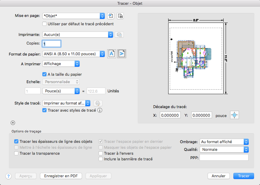

Pour tracer un dessin
  1. Cliquez sur Tracé.
  2. Sélectionnez un traceur.
  3. Sélectionnez le format de papier, la zone du tracé, l'échelle du tracé, l'orientation et d'autres options.
    Remarque : Si vous effectuez souvent des tracés en utilisant les mêmes paramètres, sélectionnez Paramètres du tracé précédent par défaut pour enregistrer les paramètres de tracé actuels et les utiliser automatiquement pour votre prochain tracé.
  4. Cliquez sur Tracer.
