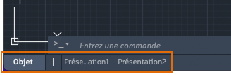

Cliquez avec le bouton droit de la souris dans un onglet de présentation et choisissez Renommer.
Supprimer la présentation
Cliquez avec le bouton droit de la souris dans un onglet de présentation et choisissez Supprimer.
Réorganiser les onglets de présentation
Cliquez et faites glisser un onglet de présentation vers un autre emplacement.
Faire défiler les onglets de présentation
Lorsqu'il existe d'autres onglets de présentation à afficher, cliquez sur les flèches droite et gauche à droite de l'onglet de présentation le plus à droite pour faire défiler les onglets de présentation disponibles.
Onglet de présentation précédent ou suivant
Appuyez sur Cmd+] pour passer à l'onglet suivant ou sur Cmd+[ pour revenir à l'onglet précédent.
