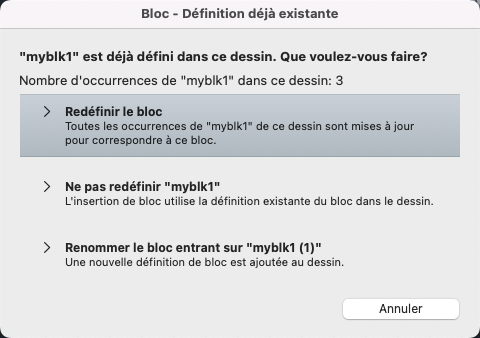

    La boîte de dialogue s'affiche.
  6. Cliquez sur Redéfinir le bloc.
  7. Insérez une instance du bloc. Toutes les occurrences du bloc dans le dessin courant sont mises à jour.

  6. Dans la boîte de dialogue, cliquez sur Redéfinir le bloc.
