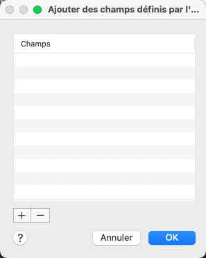

Boîte de dialogue Ajouter des champs définis par l'utilisateur
Créez et gérez des champs définis par l'utilisateur.
BANNIERE (commande) : Ajouter/Modifier
Résumé
Les champs utilisateur sont créés et modifiés dans la boîte de dialogue Champs utilisateur, qui apparaît lorsque vous cliquez sur le bouton Ajouter/Editer dans la boîte de dialogue Bannière.
Liste d'options
Les options suivantes s'affichent.
Champs
Répertorie les champs utilisateur disponibles.
Cliquez deux fois sur le texte du champ défini par l'utilisateur pour modifier la valeur.
Ajouter (+)
Ajoute un champ défini et modifiable par l'utilisateur.
Supprimer (-)
Supprime le champ utilisateur sélectionné.
