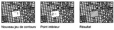

Pour simplifier le hachurage d'un dessin complexe en définissant le jeu de contours
Lors du hachurage d'une petite zone d'un dessin volumineux et complexe, vous pouvez gagner du temps en sélectionnant un plus petit jeu d'objets du dessin que vous utiliserez pour déterminer le contour de hachures.
  1. Cliquez sur l'onglet Dessin > le groupe de fonctions Hachures > Hachures.
  2. Dans la boîte de dialogue Hachures et gradient, dans le groupe de fonctions Contours, cliquez sur Ajout: choisir des points pour définir le nouveau contour.
  3. Vous pouvez également cliquer sur Ajout: sélectionner des objets pour sélectionner les objets à prendre en compte pour les hachures, puis appuyer sur Entrée.
    La sélection des objets à l'aide d'une fenêtre de capture est souvent la meilleure méthode.
  4. Désignez un point à l'intérieur de chaque zone à hachurer.
  5. Appuyez sur OK pour appliquer les hachures et quitter la commande.
