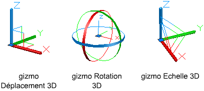

Il existe trois types de gizmos :

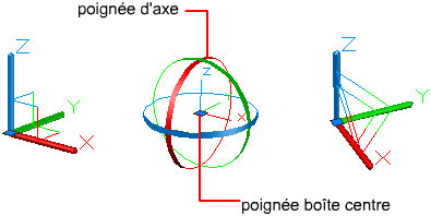

Les gizmos ne sont disponibles que dans les vues 3D qui sont définies de façon à utiliser un style visuel 3D tel que Masqué. Vous pouvez demander à ce que le gizmo s'affiche automatiquement lorsque vous sélectionnez un objet ou un sous-objet 3D. Les gizmos s'affichent également au cours des opérations Déplacer 3D, Rotation 3D et Echelle 3D.
Par défaut, le gizmo est initialement placé au centre du jeu de sélection. Toutefois, vous pouvez le repositionner n'importe où dans l'espace 3D. La boîte centrale (ou poignée de base) du gizmo détermine le point de base de la modification. Ce comportement revient à modifier temporairement la position du SCU pour le déplacement ou la rotation des objets sélectionnés. Les poignées d'axe du gizmo contraignent le mouvement ou la rotation selon un axe ou un plan.
