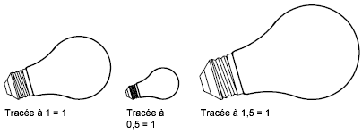

Les illustrations présentent une ampoule électrique tracée à trois échelles différentes.
