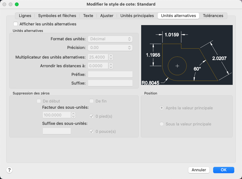

Onglet Unités alternatives (Gestionnaire des styles de cote)
Spécifie l'affichage d'unités alternatives dans les mesures de cote, et définit leur format et leur précision.

Afficher les unités alternatives
Ajoute au texte de cote des unités de mesure alternatives. Attribue la valeur 1 à la variable système DIMALT.
Unités alternatives
Affiche et définit le format des unités alternatives courantes pour tous les types de cote, à l'exception des cotes angulaires.
Format des unités
Définit le format des unités alternatives (variable système DIMALTU)
La taille relative des nombres des fractions empilées est basée sur la variable système DIMTFAC (les valeurs de tolérance utilisent cette variable système de la même façon).
Précision
Définit le nombre de décimales des unités alternatives (variable système DIMALTD)
Multiplicateur des unités alternatives
Spécifie le multiplicateur utilisé comme facteur de conversion entre les unités principales et les unités alternatives. Par exemple, pour convertir des pouces en millimètres, entrez 25.4. Cette valeur n'a aucun effet sur les cotes angulaires et n'est pas appliquée à la valeur d'arrondi, ni aux valeurs de tolérance positives ou négatives (variable système DIMALTF)
Arrondir les distances à
Définit les règles d'arrondi des unités alternatives, pour tous les types de cote hormis les cotes angulaires. Si vous entrez la valeur 0.25, toutes les mesures alternatives sont arrondies à l'unité 0,25 la plus proche. Si vous entrez une valeur de 1.0, toutes les mesures de cote sont arrondies à l'entier le plus proche. Le nombre de chiffres après la virgule dépend de la valeur du paramètre Précision (variable système DIMALTRND)
Préfixe
Insère un préfixe dans le texte de cote alternatif. Vous pouvez entrer un texte ou utiliser des codes de contrôle pour afficher des symboles spéciaux. Par exemple, le code de contrôle %%c affiche le symbole diamètre (variable système DIMAPOST)
Pour plus d'informations, voir la section Codes de contrôle et caractères spéciaux.
Suffixe
Insère un suffixe dans le texte de cote alternatif. Vous pouvez entrer un texte ou utiliser des codes de contrôle pour afficher des symboles spéciaux. Par exemple, si vous entrez le texte cm , un texte de cote similaire à celui figurant dans l'illustration est utilisé. Lorsque vous entrez un suffixe, il remplace tous les suffixes par défaut (variable système DIMAPOST)
Suppression des zéros
Gère la suppression des zéros de début et de fin, et des valeurs de pieds et de pouces nulles (variable système DIMALTZ)
De début
Supprime les zéros de début de toutes les cotes décimales. Par exemple, 0.5000 devient .5000.
Facteur des sous-unités
Définit le nombre de sous-unités d'une unité. Il permet de calculer la distance de cote dans une sous-unité lorsqu'elle est inférieure à une unité. Par exemple, entrez 100 si le suffixe est m et le suffixe de sous-unité doit s'afficher en cm.
Suffixe des sous-unités
Inclut un suffixe à la sous-unité de valeur de cote. Vous pouvez entrer un texte ou utiliser des codes de contrôle pour afficher des symboles spéciaux. Par exemple, entrez cm pour .96m pour voir s'afficher 96cm.
De fin
Supprime les zéros de fin de toutes les cotes décimales. Par exemple, 12.5000 devient 12.5 et 30.0000 devient 30.

Position
Gère la position des unités alternatives dans le texte de cote
Après valeur principale
Place les unités alternatives après les unités principales dans le texte de cote.
Sous la valeur principale
Place les unités alternatives au-dessous des unités principales dans le texte de cote.
Aperçu
Affiche les images de cotation d'exemple qui montrent les effets des changements que vous apportez aux paramètres de style de cote.
