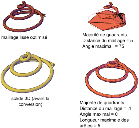

Vous pouvez également contrôler l'adhésion à la forme d'origine en ajustant le décalage maximum, les angles, les rapports de linéarité et les longueurs d'arêtes pour les nouvelles faces. L'exemple suivant montre une hélice solide 3D qui a été convertie en maillage en appliquant différents paramètres de maillage par approximation. La version de maillage optimisée a été lissée, mais les deux autres conversions n'ont pas de lissage. Remarquez toutefois que la conversion de type Quadrilatères surtout, présentant les valeurs de maillage par approximation les plus faibles, crée un maillage qui adhère le plus étroitement à la version d'origine. Le lissage de cet objet améliore encore plus son apparence.
