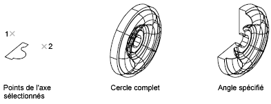

Point de départ de l'axe
Spécifie le premier point sur l'axe de révolution. La direction positive de l'axe va du premier vers le deuxième point.
Extrémité de l'axe
Définit l'extrémité de l'axe de la révolution.

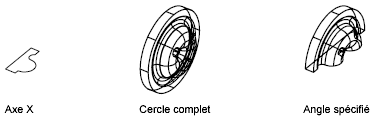

X (Axe)
Définit l'axe X positif du SCU courant comme direction de l'axe positif.
