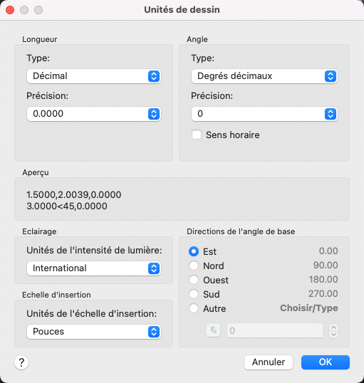

Boîte de dialogue Unités de dessin
Gère le format et la précision affichés pour les coordonnées et les angles.

Longueur
Spécifie l'unité de mesure à utiliser et la précision des unités courantes.
Type
Définit le format courant des unités de mesure. Les valeurs possibles sont Architecture, Décimal, Ingénierie, Fractionnaire et Scientifique. Les formats Ingénierie et Architecture génèrent des affichages en pieds et en pouces et supposent que chaque unité de dessin représente un pouce. Les autres formats peuvent représenter une unité réelle quelconque.
Précision
Définit le nombre de décimales ou la taille fractionnaire pour l'affichage des mesures linéaires.
Angle
Spécifie le format d'angle courant et sa précision d'affichage.
Type
Définit le format de l'angle courant.
Précision
Définit la précision d'affichage de l'angle courant.

Sens horaire
Calcule des angles positifs dans le sens horaire. La direction par défaut des angles positifs est le sens trigonométrique.

Aperçu
Affiche un exemple des paramètres courants pour les unités et les angles.
Eclairage
Contrôle l'unité de mesure utilisée pour l'intensité des lumières photométriques dans le dessin courant. En outre, les lumières photométriques utilisent l'échelle d'insertion pour déterminer les unités utilisées dans le rendu, c'est pourquoi l'option Echelle d'insertion doit être définie sur un style d'unité autre que Sans unité.
Echelle d'insertion
Détermine l'unité de mesure des blocs et des dessins insérés dans le dessin courant. Un bloc ou un dessin créé avec des unités différentes de celles spécifiées par cette option est mis à l'échelle lors de son insertion. L'échelle d'insertion correspond au rapport entre les unités utilisées dans le bloc ou le dessin source, et celles utilisées dans le dessin cible. Sélectionnez Sans unité pour insérer le bloc sans le mettre à l'échelle pour qu'il corresponde aux unités spécifiées.

Direction de l'angle de base
Définit la direction de l'angle zéro. Les options suivantes affectent l'entrée des angles et l'entrée des coordonnées polaires, cylindriques et sphériques.
Est
Définit la direction cardinale Est (valeur par défaut).
Nord
Définit la direction cardinale Nord.
Ouest
Définit la direction cardinale Ouest.
Sud
Définit la direction cardinale Sud.
Autre
Définit une direction différente des points cardinaux.
Angle
Définit la valeur de l'angle zéro lorsque vous avez choisi Autre.
Bouton Sélectionner un angle
Définit l'angle zéro de la zone de dessin en fonction de l'angle d'une ligne imaginaire reliant les deux points que vous indiquez à l'aide du périphérique de pointage.
